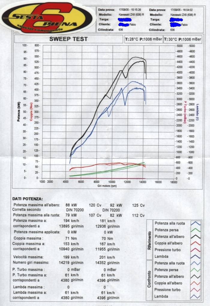

    finalmente ho fatto il tagliando dei 6000 e ho fatto montare la power commander, il meccanico mi ha modificato la mappa mandatami da ferracci ed ecco il risultato
    +5 cv a quasi 1000 giri in meno :d :d :d :d
    sono contento
    La riga pi? grossa ? il prima mentre la pi? sottile ? il dopo
    Nero cv all'albero, blu cv alla ruota, rossa coppia...
    un grazie a ferro per tutto

      L'hai gia provata per strada ???? si sente la differenza ?????
        Ma il buco agli 11000 prima era avvertibile?
        Dal banco sembra pi? una voragine...
          oltre alla pc3 cosa minti?
            mazza la coppia ha qualche svarione!!!!
              l'ho gi? provata per strada e sembra pi? piena su tutto l'arco dei giri, il buco non si sente (almeno io non lo sento), diciamo che prende meglio di prima appena apri (non so se mi sono spiegato bene)

                    scusa ma ho fatto un po di confusione: +5cv solo centralina o tutto insieme?

                      ho montato solo la centralina e mappata, scarico e filtro aria erano gi? presenti... :d :d
                        Mappatura statica o dinamica?
                        La moto originale, provata da SBK Italia aveva dato 112 cv a 13050 giri...
