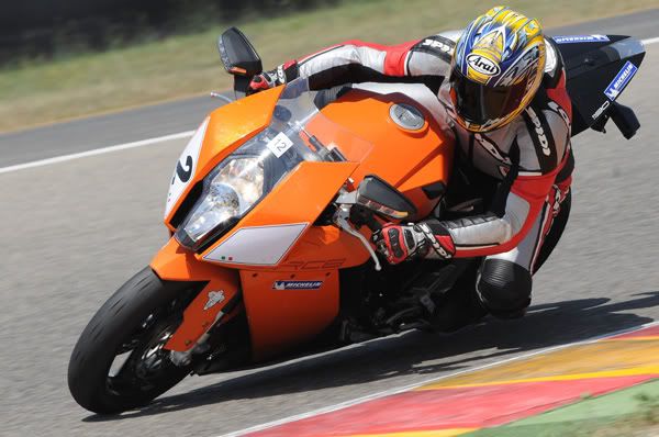

    la rc8 l'ho portata gia in pista al mugello con michelin test day per diversi turni e mi sono divertito un sacco, solo che vibbra un bel po
    Sulla versione 2010, zero problemi noti da riportare.
    Le vibrazioni ad alta frequenza si sentono anche se in modo meno invadente delle serie precedenti (quella nella foto sembra una versione 2008), anche sul modello 2010.
    Per metterla solo pista, bastano le carene in vetroresina e delle buone gomme, il resto va bene cos? com'? a meno che tu sia uno moooolto veloce.

    La RC8 ? molto difficile da rivendere ed a quanto pare sta ricevendo crescenti attenzioni da parte dei ladri di moto; misteri del "mercato".
    Bella la prima foto !
      con i 2000€ che prendi a differenza,come diceva gluca qui sopra, un bel set di carene in vetroresina,scarico Akrapovic di seconda mano,aggiustata alla centralina,filtro aria e sei a posto....magari un tagliandino con olio buono,bardal 20/60 e sostituzione filtri olio
      per le vibrazioni dovrai conviverci,arrivando da una moto sulla quale non esistono sei abituato bene,? un bicilindrico di grossa cilindrata e quindi ci sono....hanno migliorato qualcosa ma ci sono
      a me quando provo altre moto,quattro cilindri,quasi mi mancano!!!!
      a anche delle pedane,visto la piega nella foto,altrimenti strisci ovunque!!!!!!
