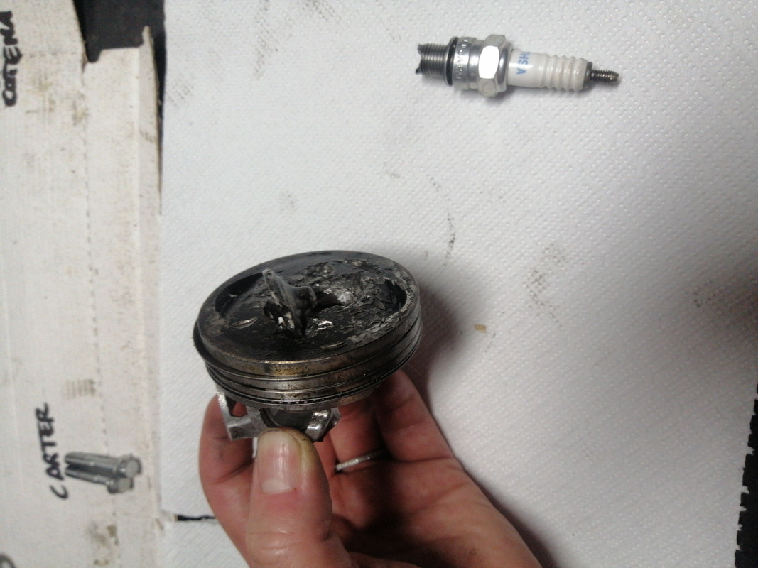

    Ciao ragazzi sto finendo di fare gli ultimi lavori per modificare un po' la mia pit avotechnica 160...
    Montato tutto, tutto in ordine..
    La provo, all'andata tutto ok.. Il ritorno Cavoli amari..
    Sembrava avessi i sassi nel motore... Eeee ecco qui..
    Indovinate un po'.... Sabato apro la testa e vediamo i danni 😂
    Secondo voi cosa può causare il grippamento? L'olio era apposto, l'ho scaldata e quando l'ho provata non tirato nessuna marcia... Non capisco
    Ma cosa è successo a quella candela? Non è che è troppo lunga? Sembra martellata dal pistone...
      Infatti, oppure si è tranciata una valvola prevedo brutti danni
        Cazzarola
        La prima candela che fa scintille non per contatto elettrico ma per attrito meccanico... in pratica una "candela focaia" .
        Penso la causa di tutti i malfunzionamenti sia proprio il fatto che la candela era troppo lunga ed ha interferito con il pistone o più facilmente le valvole...

            Si si mi sembrava appunto di avere sassi nel motore...
            Oppure cosa potrebbe essere la causa?

                    Allora come promesso ecco le foto..
                    Sembra ke il blocco motore e il gruppo termico siano ok.
                    Testa e pistone sfracellati
                    Non so ke ore avesse il Pistone...
                    Ora ho ordinato le guarnizioni e la colla in settimana la monto
                      Come potete vedere la valvola è piantata nel pistone, ma ho notato che si è staccato un pezzo del pistone " il collare intorno...
                      Quindi non so cosa può essere successo.
                      Di certo non è stata la candela

                            Semi coni montati male , al 99%
                            Dopo una inzuccata del genere conviene tirare giu il motore e aprirlo per verificare :
                            1) che non siano andati pezzi in giro
                            2) che non si sia piegata la biella o comunque che l'albero non abbia avuto danni
                            Dal momento che cambi testa e pistone ti conviene montare un pistone da 62 mm, e far rettificare il cilindro a tale misura(tienilo abbastanza stretto come gioco 2, 3 centesimi )
                            Non tanto per andare di più, ma per avere un accoppiamento cilindro pistone ottimale, cosa impossibile con gruppi termici nuovi appena comprati dal rivenditore
