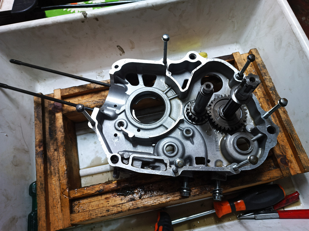

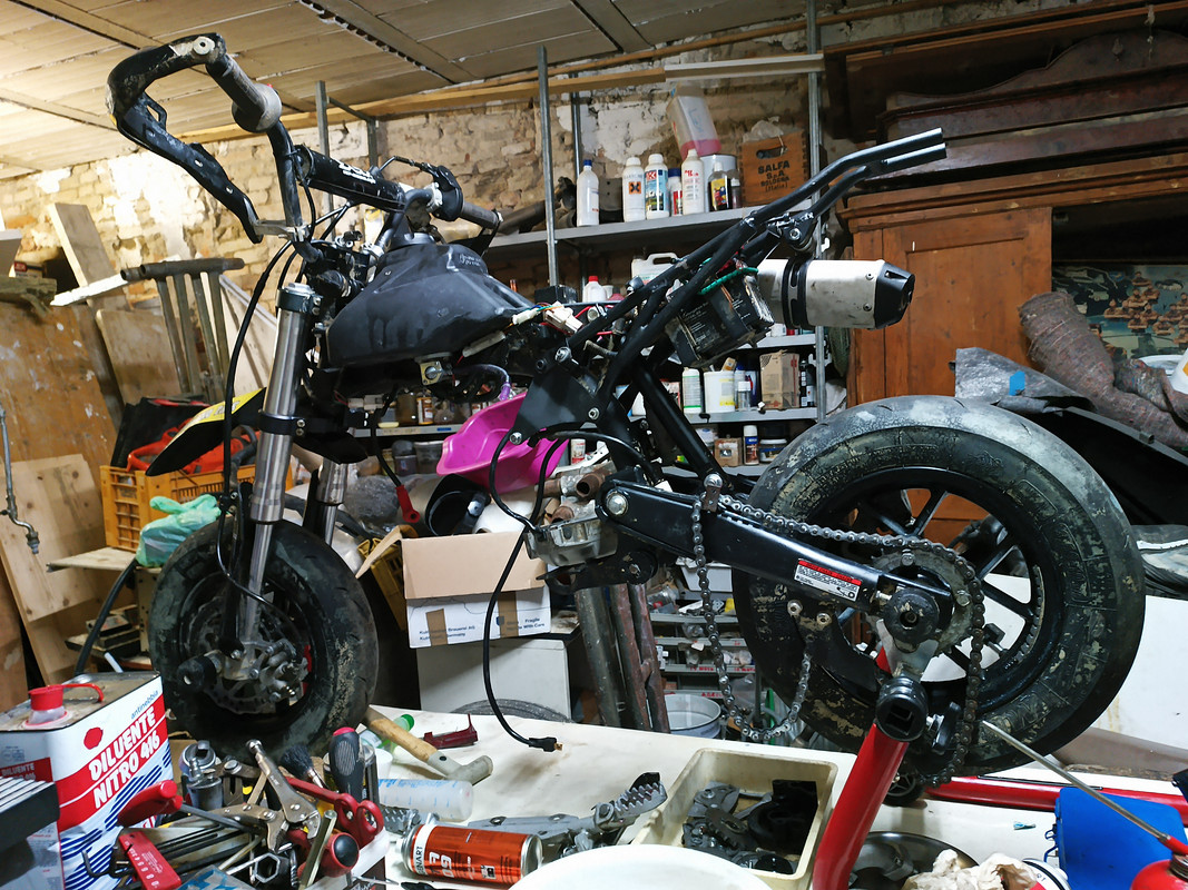

Buona sera a tutti sono Mauro Come dicevo nella presentazione ho acquistato una pit bike YCF 110 alluvionata, dopo averla smontata completamente per effettuare una pulizia totale dopo averla rimontata ed aver fatto un piccolo giro la moto ha cominciato ad avere problemi per l'accensione, dopo alcune prove ho riscontrato un importante presenza di carburante all'interno del carter motore mischiato con l'olio. Chiedo consigli per la risoluzione del problema . Grazie

Certo nn sono un meccanico di professione ma qualche motore per necessità e divertimento mi e capitato di smontare. Si l'ho smontato completamente e ripulito accuratamente da residui di sabbia all'interno del carter motore, carburatore, statore, volano, serbatoio tutto ciò che ho ritenuto opportuno. Inoltre parliamo di un motore comunque relativamente semplice da smontare, essendo a presa diretta al suo interno aperto il carter c'era veramente poca roba. In passato ho fatto il manutentore su macchine litografiche certo altra roba ma seguendo diversi tutorial mi sono infilato in questa avventura con mio figlio. Premetto un motore a quattro tempi e la prima volta che lo smonto, quando ero sbarbino si prevaleva il due tempi, la mi difendo decentemente. Comunque sono umile, testardo e disposto ad imparare quindi si accettano consigli e opinioni. Io al momento pensavo ad un problema causato da fasce elastiche pistone e sostituire kit guarnizioni al completo testa e cilindro che al momento trascinato dalla voglia di provare ad accenderla nn sapendo dove reperire ricambi pit bike nn ho cambiato. Ho provato la tenuta valvole certo con attrezzi disponibile in un comune garage versando carburante dall'aspirazione con testa rivolta verso il basso e scarico per verificare un eventuale perdita ....ma tutto mi e sembrato ok .

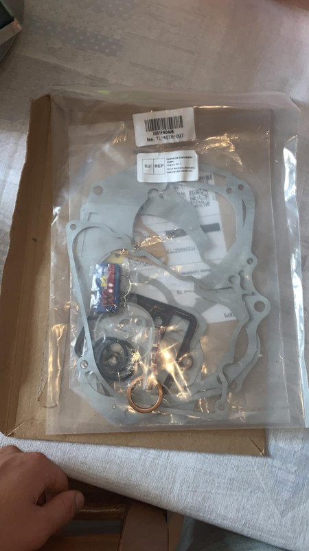

Grazie quello che immaginavo, oggi mi arrivano kit guarnizioni, pistone e fasce nuove, il cilindro nn notando segni mi sembra in ottimo stato. Questa sera faremo ore piccole, smonteremo nuovamente il tutto e cercheremo di essere impeccabili 🙏🙏. Per ora grazie per i consigli. PS avresti qualche sito da girare per acquistare componenti pit bike senza impazzire. Inoltre nn ho trovato da nessuna parte anche pagando un manuale di officina YCF 110 auto possibile ?

Componenti pit ce ne sono diversi: Avotecnica, gli stessi "costruttori" forniscono i ricambi...non ce n'è uno in particolare ma principalmente mi fornisco da Scarabelli.
Manuali non esistono dei motori cinesi (che io sappia), trovi diversi tutorial su Youtube.

Grazie Penna_85, in effetti per il discorso manuali o provato a cercare anche in siti a pagamento ma niente. Noi utilizziamo i tutorial molto chiari su YouTube e sono impagabili. Il discorso della sostituzione motore lo abbiamo preso in considerazione anche noi, ma come dicevo sopra un po' fa parte anche del divertimento, inoltre e buono per ampliare la manualità ed prendere pratica sui motori. Questo è un progetto padre/figlio, la moto viene dal circuito di campo Galliano, loro purtroppo con l'alluvione e stata una strage, oltretutto e un motore a presa diretta quando apri il carter all'interno ci sono solo 2 ingranaggi e poco piu. Il bello sta proprio nel farla rinascere così poi da iniziare sempre a livello svago i circuiti ed e sognare un po' da pilota 😁😁. Comunque oggi è il gran giorno, abbiamo kit guarnizioni, pistone fasce tutto nuovo, recupero un po' di sigillante e questa sera faremo le ore piccole ma sicuramente sarà uno spasso.
