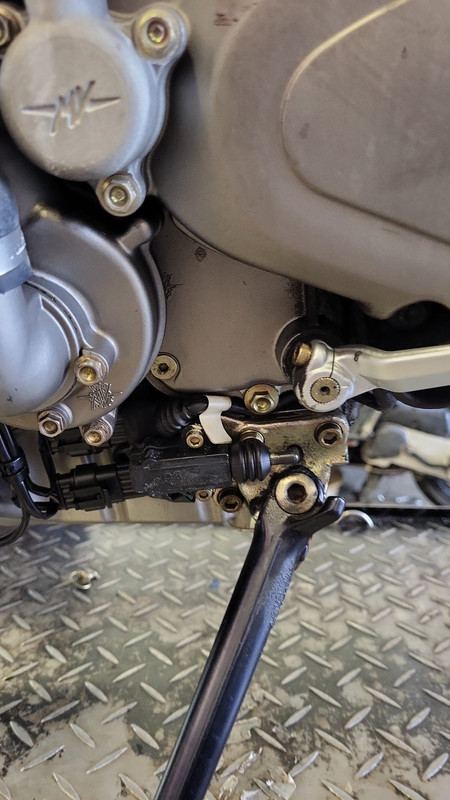

          Vabbè non sono un grande esperto nel postare le immagini…Comunque stamani portata dal meccanico e dopo aver smontato le carene e verificato che dal tappo punterie non perdeva,l’attenzione si è rivolta alla coppa dell’olio che è unta sotto…Probabilmente è il cavalletto che attaccato alla stessa provoca stress e conseguente perdita di liquido lubrificante….Ora inizia lo smontaggio per sostituire guarnizione coppa e speriamo di risolvere…poi sostituzione olio motore,cambio frecce,sostituzione liquido freni e montaggio molle hyperpro….Al prossimo step

                  Si procede,mancavano anche due bulloni dalla a coppa

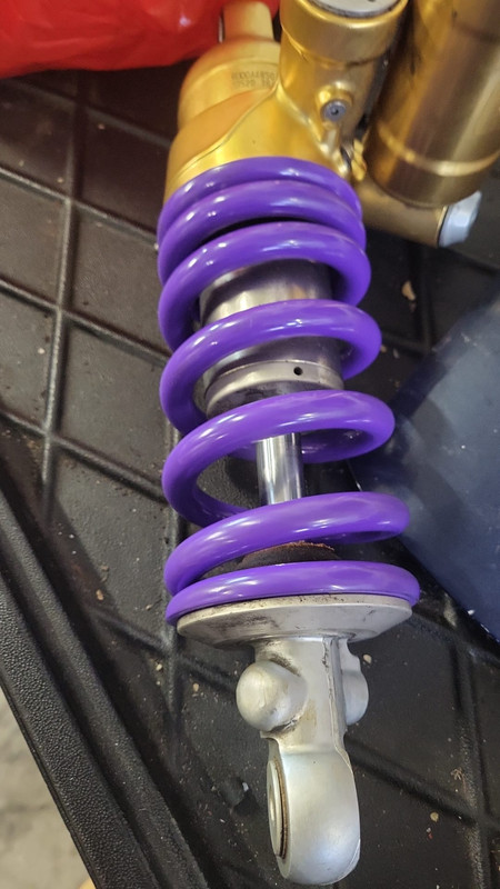

                        Smontato il mono
                            Sostituita molla

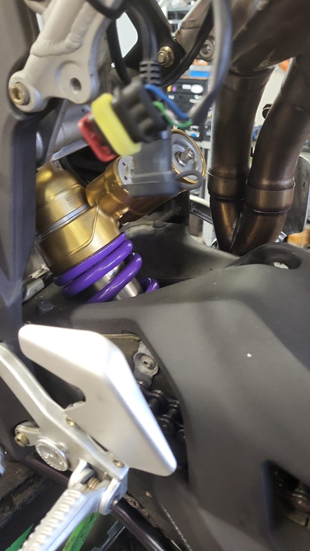

                              Rimontata
