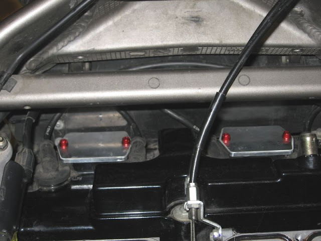

              La moto ? Honda e non Suzuki, ma la sostanza ? la stessa:
              Sono tremendamente pignolo (quasi autistico ) ed avevo una lamiera di Ergal7075 inutilizzata
              PS: prima di installarli, ho guarnito il bordo con della pasta rossa da guarnizioni

                            io nn volevo fare un lavorone così... mi bastavano dei tappi in gomma... solo da chiudere bene...
                            ergal tu l'airbox con cosa lo hai chiuso??? tappini? quali??
