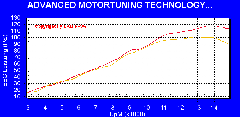

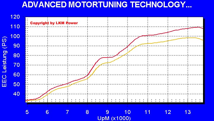

                ho trovato questi grafici che credo siano interessanti... ci? che dovete vedere sono solo le linee gialle, relative alla moto di serie...
                GSX - R 750 m.y. 2000-2003
                GSX - R 750 m.y. 2004-2005
                GSX - R 600 m.y. 2001-2003
                GSX - R 600 m.y. 2004-2005
                secondo questi grafici, le 2004 hanno gli stessi cavalli delle 2003, e non meno come rilevano gli altri siti

                    infatti cos? quadra tutto, le 2004 sono euro2 ma hanno gli stessi cavalli delle 2003... non di meno, e hanno un'erogazione pi? lineare delle 2003... poi se si mette lo scarico... allora il divario diventa netto
                        Sono i grafici della LKM giusto?
                        In Germania le moto sono catalizzate da qualche anno,? per questo che i suzuki k1/k2/k3(per il 600/750) hanno quasi le medesime potenze del k4/k5!!
                        In Italia sono solo gli ultimi modelli ad avere il catalizzatore,ed ? per questo che son meno potenti...probebilmente hanno anche limitazioni maggiori in aspirazione,per? non ne son sicuro...
