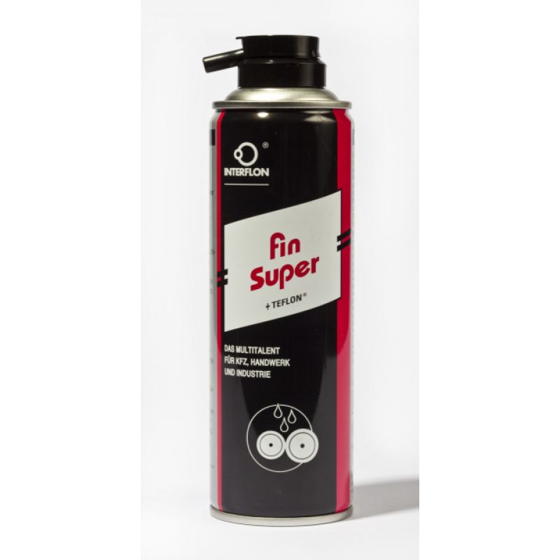

      quando la lavo la catena,la lavo con il pulisci catena della wurth
      straccio,olio di gomito e via
      quando la catena ? lavata...la prima oliata ? di spray al teflon...il migliore lubrificante non NASA al mondo il teflon
      questo 2 volte a stagione almeno x me che non giro molto oramai
      poi tutte le altre volte che devo ingrassare la catena,il grasso BIANCO della bardahl!!!!
      per me nettamente il migliore ,e ne ho provati tanti!! quando il film bianco ? andato via,? ora di rilubrificate un altra volta ,circa ogni 500km ,quando posso sempre a catena calda
      da anni che faccio cosi.....non meno di 20000km col mille la catena passo standard,senza grossi problemi
