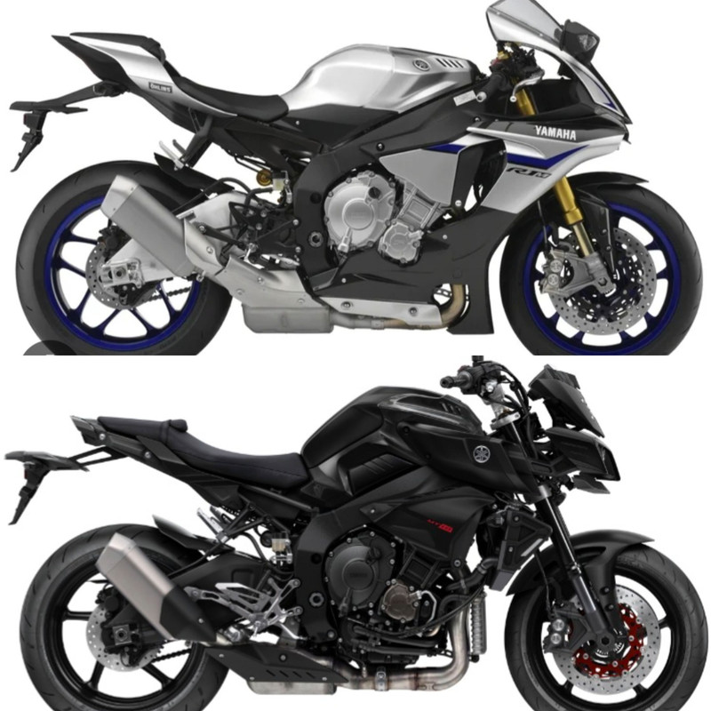

    Salve, credo di abbinare alla s1000rr 2023 una mt10 (2017) oppure una tuono 1100(2016), per fare i giri più tranquilli in montagna, andare ogni tanto in lavoro.
    Durante l aquisto mi è venuta la malsana idea 💡 che jn futuro potrei renderla una moto solo pista convertendo in r1 (come molti fanno con le tuono trasformandole con poca spesa in rsv4).
    logicamente non avrei l allungo della r1 , ma poco mi interessa, giro senza pretese.
    Vorrei sapere se carene semimamubri pedane della carenata sono compatibili.
    L elettronica e particolarmente castrante.
    Le quote?
    Secondo me ti conviene molto di più comprare direttamente una R1 quando ne avrai bisogno
      I soldi nn sono un problema. (Anche se un mt10 usata si prende sui 8k, le r1 2015 costano di più e trovarle nn sfondate in pista è un rebus) L impianto frenante e cmq da cambiare, le carene sono da prendere, idem j semimanubri.
      Quello che mi interessa sono le quote interasse eecce ecc

        Le pedane si possono montare, i semi manubri penso di si... il serbatoio non è uguale... anzi... E' molto diverso... è da stare attenti per eventuali problemi di montaggio semi manubri
        L'elettronica è molto meno raffinata... si può regolare il traction su tre livelli + spento.
        Il forcellone dovrebbe essere uguale e le quote adattabili...

                Serbatoio non lo avevo notato infatti secondo me anche il telaietto posteriore.
                mi sa che è molto più diversa dalla tuono (rispetto all rsv4).
                Forse nn è fattibile

                    Si, confermo, anche il telaietto posteriore è diverso.
