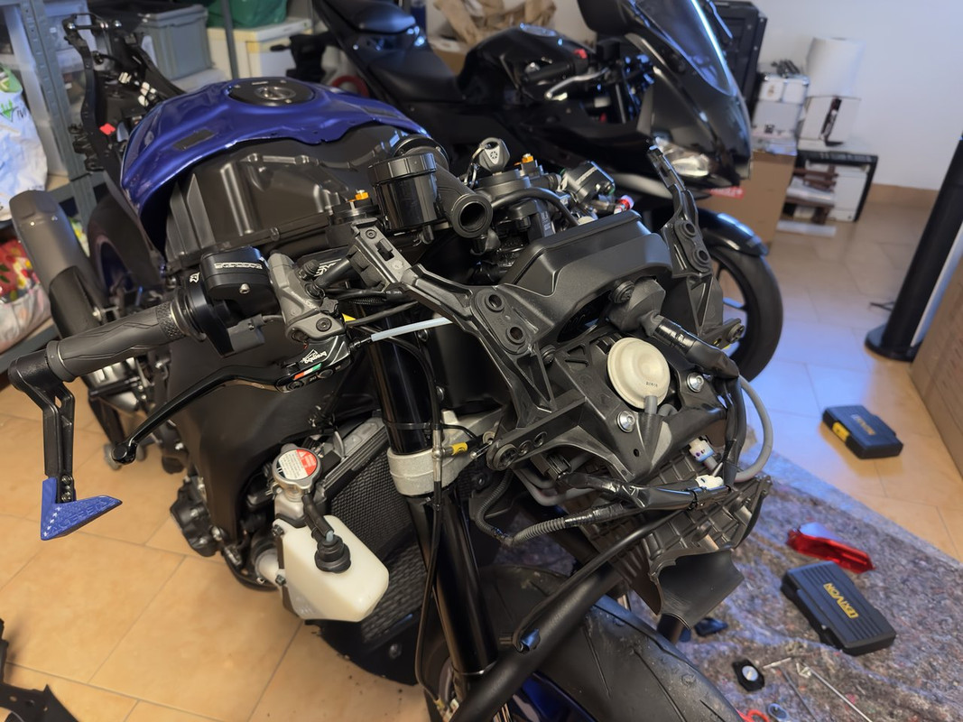

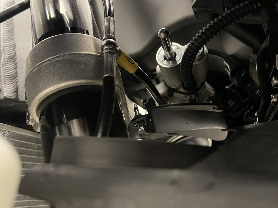

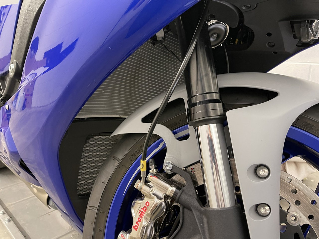

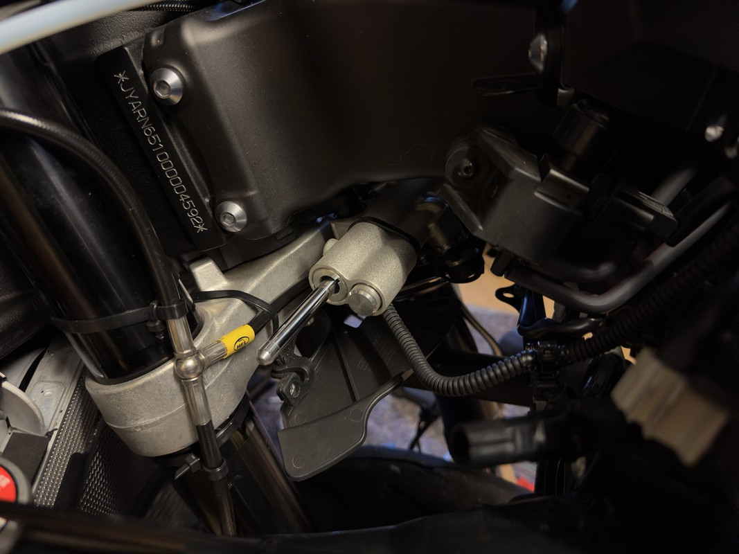

      Purtroppo queste sono le uniche foto che ho sul telefono (alcune sono anche abbastanza vecchie ):
