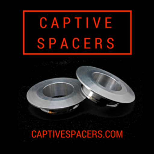

      Un primo step importante per facilitare il montaggio ruote ? utilizzare le boccole smussate tipo "Captive spacer"
      Io ho addirittura preso 2 kit completi visto che ho le ruote yec ant e post per un discorso di comodit? in pista
