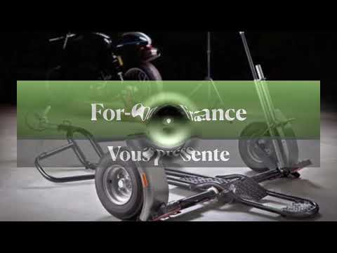

    Ciao a tutti, sono giunto all'età per cui mi serve un carello perchè per farmi le vacanze interamente in moto non ho più la sbatta, non sempre per lo meno
    Ho trovato questo che sembra fare al caso mio..
    Versione da 330kg:
    Versione da 400kg:
    Qualcuno lo conosce o lo ha? Mi interessa soprattutto la robustezza e il comportamento in strada, considerando che sopra ci andrà un aggeggio da 250kg..
    Grazie!

      Mah, di questo che ho trovato mi piace il fatto che diventa totalmente flat e puoi salirci sopra anche stando sulla moto.
      Quello che mi segnali tu mi sembra abbia la classica rampa, un GS Adv lo riesci a caricare e scaricare da solo?
      Per me è fondamentale poter fare il carico-scarico completamente da solo e anche magari non perfettamente in piano..

            A prezzo siamo sui 1600 per il piccolo e 2k per il maxi, purtroppo è un prodotto recente e usato non ho trovato nada.
            Omologati fino a 130 km/h (EU)

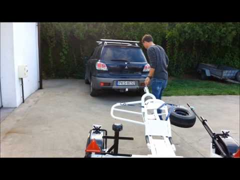

                Una volta agganciato alla macchina ho sempre caricato la moto da solo.
                La moto accesa...prima inserita...andava su da sola, praticamente. 🤷

                    Roba usata tantissima, roba che mi faccia caricare la moto da solo sereno molta poca..
                      Eh, può darsi benissimo che sia un po' handicappato io, non avendo mai avuto carrelli però non sto molto sereno al pensiero di buttare su il pachiderma e se per qualsiasi motivo mi parte, farsi pure male..
                        Anche perchè, per quanto non economico, il problema non è la spesa.. è che quelle 3-4 volte l'anno che lo userò vorrei veramento ZERO caz.zi. Mettere su la moto in 10 minuti e via, idem scaricare. Che già so che se deve essere un patema ogni volta, finisce che lo appoggio al muro e non lo uso..
                          io non ho mai avuto il coraggio
                            Io carico e scarico la moto su carrello tre corsie da solo . Accendo la moto, prima inserita e su . Una idea è mettere degli spessori in gomma robusta dove si mette la ruota anteriore, così aiuta a restare dritta ma non bloccata. Poi cinghia da manubrio, si lega e si è tranquilli. Per scaricare scollo il lato del cavalletto in modo da poterlo aprire e appoggiare sulla sponda alta della corsia sotto. Mai avuto problemi
                              Anche io carico da solo sul carrello a 3 corsie. Prima dentro e su, ovviamente sto di fianco alla moto, non in sella. E' sufficiente mollare leggermente la frizione. Alla fine quando la ruota anteriore è incastrata la mia moto sta su da sola dandomi la possibilità di legarla con le fasce (io le faccio passare sulla piastra inferiore di sterzo) faccio così da 6/7 anni e mai avuto problemi
