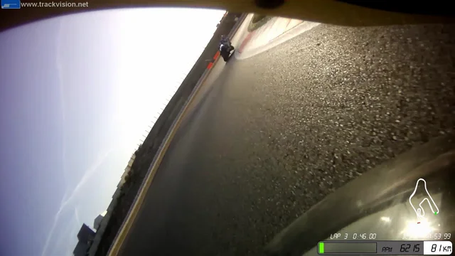

    quando uno ? malato ? malato tanto... ed ecco che allora si prende un software chiamato Trackvision, che permette di mettere in sovraimpressione i dati GPS e/o dell'acquisizione dati su di un video, ed ecco il risultato:
    Stesso video della scorsa volta, con in sovraimpressione alcuni dati GPS come velocità, giri motore, apertura del gas e posizione sul tracciato...
    la fluidit? con cui vengono visualizzati i dati dipende dal campionamento, che per il gps ? ancora ad 1hz e quindi la velocit? si muove meno fluidamente del resto...

              allora, il software è a pagamento... e costa 100$ mi pare, non ricordo bene... esiste anche un software gratuito Racechrono2avi ma non è comparabile;
              questo software è assolutamente configurabile, significa che il cruscotto me lo sono disegnato IO con photoshop e poi ho configurato i valori in modo che andassero in sovraimpressione come volevo io, quindi ognuno può fare il cruscotto che vuole!
              io utilizzo come acquisizione il minilap i2m + il modulo dae, e quindi ho i valori gps + rpm + sensore apertura gas + velocità ruota + marce (devo ancora configurarli tutti); è possibile anche interfacciare i dati di racechrono e anche dei datalogger gps normali
              in pratica funziona così: ho il file video e il log del gps, li "carico sul programma" e vanno sincronizzati... io con i miei dati ho gli rpm e per sincronizzare i due flussi avvio il video e sento bene l'audio, arrivo ad un determinato punto e fermo il flusso al cambio di marcia che sento; poi avvio il flusso del log e fermo il flusso nel punto in cui sto con il video appena vedo gli rpm che calano/aumentano a seguito del cambio marcia; faccio i micro aggiustamenti e poi imposto la sincronizzazione... e registro il video
