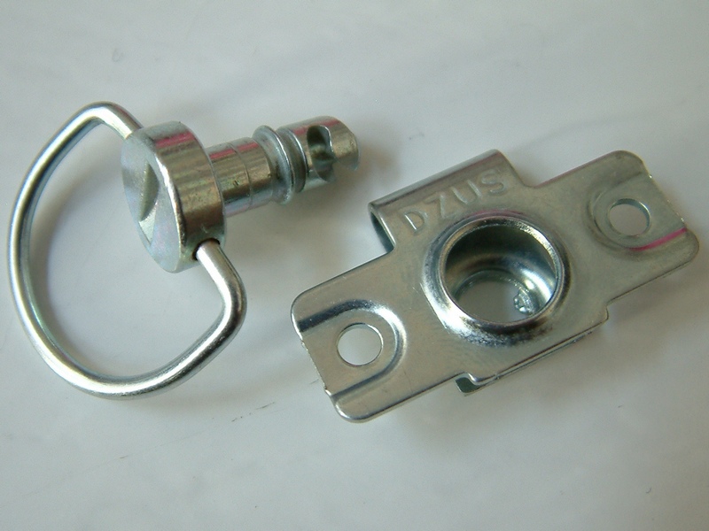

    Ragazzi... i rivetti per le femmine dzus in foto.. da quanto sono solitamente?
    I pi? usati sono quelli tra 10 e 15 mm ma arrivano anche fino a 20 mm.
      Ok..... grazie dell'info.... misura foro... (punta trapano?)
        Foro per rivetti da 3 mm, foro per spianare il gancio rapido che va messo da dietro e non tra la carena come fanno in molti, prima da 3/5 mm poi una moletta conica fino a circa 12, il gancio invece ha un passaggio da 6,5 mm.

          QUINDI il rivetto... va da 6?
          Ma come quindi vuoi dire che il gancio femmina non lo accavalli alla carena interna? Lo appoggi dietro e lo rivetti? E che cambia a parte il fatto di mettere ganci maschi pi? lunghi?
            Foro 6,5 e il gancio si incastra leggermente nel foro cosi non viene via ma rimane sulla carena quando lo togli, se invece vuoi che venga via foro 7.
            Se guardi bene il gancio rapido ha nella parte superiore del foro un invito che va leggermente all'esterno che ? fatto apposta per pareggiare lo spessore della carena, e se tu metti il gancio a cavallo della carena il suo spessore unito allo spessore del gancio stesso non va a far mettere a filo i due pezzi di carena senza contare che una parte dell'elasticit? del gancio viene persa perch? si ferma in quanto a cavallo della carena. La lunghezza del gancio rapido non cambia se lo metti a cavallo o dietro la carena in quanto la distanza tra il piano della carena e la parte posteriore del gancio non cambia ma cambia solo il punto di posizionamento prova e vedrai.
              Prendi il calibro. . il diametro dovrebb essere 3 . 5
