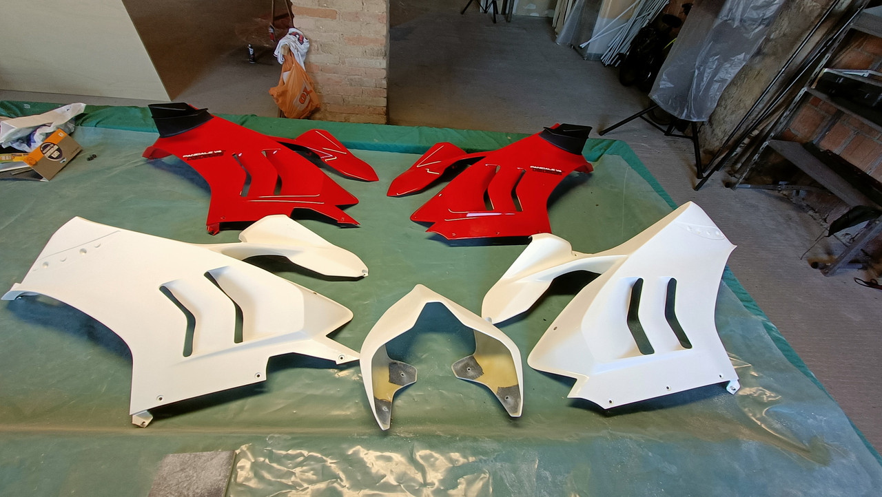

    Ecco le carene originali e le grezze in VTR

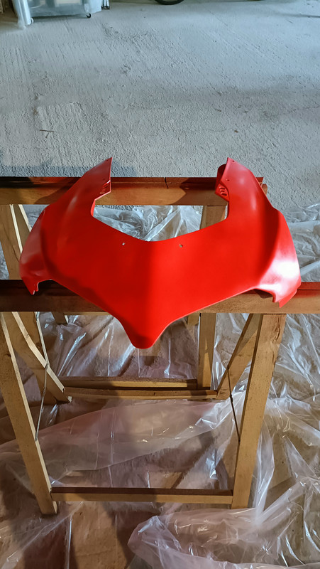

              Questo è il primo tentativo...poi ho fretta perché da qui al 13 volevo fosse pronta al più presto...perché ho degli impegni che non posso spostare da qui in avanti...
                Allora ragazzi,
                Io volevo fare una prova, per cui dopo Cremona gratterò tutte le carene, fondo e verniciatura..con mano di trasparente.
                Questo era un tentativo, e devo dire che ora sono sicuro di poterlo fare...

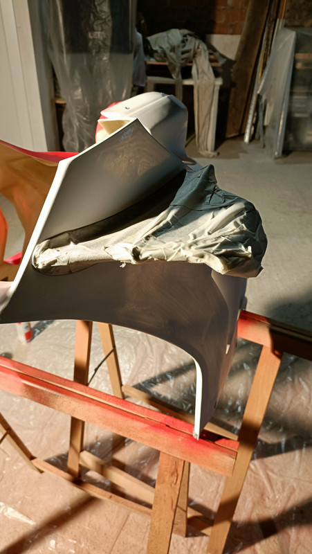

                Ad ogni modo, torniamo agli step,
                1- preparare le superfici,grattandole 2- Pulirle con carta o panno antipolvere
                3- Sgrassare con un pulitore che toglie tutti i residui di silicone,sia in bomboletta che liquido.
                4- Posizionare per bene le carene, in modo da non doverle muovere da verniciate...
                Per tutte le carene per info ho usato 2 bombolette di rosso fuoco opaco e una di nero, il nero però è un plastidip,ovvero colore che diventa pellicola e si può rimuovere come un adesivo una volta solidificato.

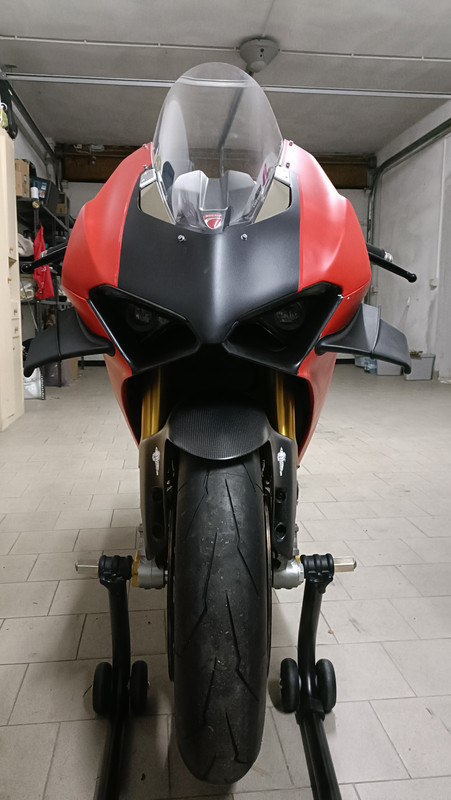

                  Alla fine...il risultato è questo e sono contento:
