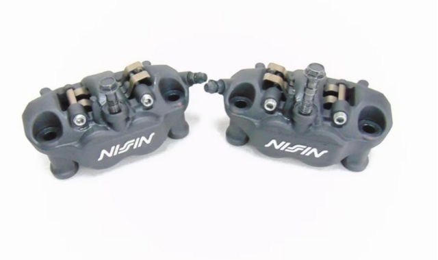

Ormai universalmente diffusi soprattutto sulla ruota anteriore, i freni a disco esibiscono pinze dalla tipologia molto diversificata. Ci sono i classici impianti a fissaggio assiale e i più moderni a fissaggio radiale, e ci sono pinze realizzate in due metà o le più performanti monoblocco; ci sono poi pinze a uno, due, tre, quattro o sei pistoncini, anche se nella maggior parte dei casi si parla di due o quattro pistoncini.

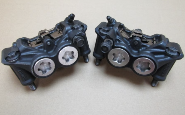

Dal punto di vista strutturale, le pinze in due metà sono più facili da lavorare per poi assemblarle in un secondo tempo, ma tendono a resistere meno bene alle sollecitazioni interne che nascono quando avviene la frenata. Infatti i pistoncini, soggetti alla pressione del fluido idraulico, spingono sia verso le pastiglie che verso il corpo della pinza, che deve quindi resistere deformandosi il meno possibile per non “mangiarsi” parte delle forze destinate alla frenata.
Viceversa, le pinze monoblocco nascono come dice il nome da un pezzo unico (ottenuto per fusione o, nei casi più pregiati, dal pieno) e sono di conseguenza più complesse da lavorare al loro interno, ma tendono a dilatarsi meno in fase di frenata, quindi assorbono una parte più piccola delle forze in gioco che riescono a trasferire in misura maggiore alle pastiglie e al disco.
Ci sono poi pinze “semi-monoblocco” come le Advics che Yamaha usa per alcuni modelli, con un corpo monoblocco ma due aperture che rendono più facili le lavorazioni chiuse poi da due “tappi” metallici: meno costose da produrre, hanno anche prestazioni meno spinte rispetto alle monoblocco vere e proprie.

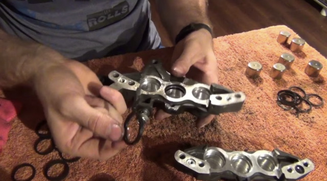

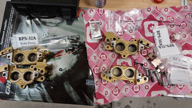

Quando va revisionata una pinza? Di per sé è un componente statico e particolarmente robusto, che non richiede particolari attenzioni se non un po’ di coscienza. Capita che possa trasudare dopo 10-15 anni di vita e chilometraggi importanti, ma a quel punto vale la pena sostituire l’intero componente, anche perché non è detto che basti un ricambio a risolvere il problema: se si inserisce un pistone nuovo in una canna usurata, non c’è alcuna garanzia di buon funzionamento. E al di là del costo del ricambio, il costo della manodopera è spesso tale da rendere conveniente comprare il materiale nuovo.
Parliamo di costo della manodopera perché, anche se la revisione della pinza è relativamente semplice, non mancano le accortezze da specialista e ovviamente non parliamo di un componente per il quale si possa rischiare un cattivo funzionamento. Se ad esempio prendiamo una pinza non monoblocco, c’è la tentazione di disaccoppiare le due metà di cui è composta, che sono però unite da speciali viti speciali “a snervamento”, che realizzano un serraggio definitivo: se le togli non puoi più usare non solo le viti, ma nemmeno le due metà della pinza. O meglio, lo puoi fare ma non c’è più garanzia di corretto funzionamento, perché per assicurare il serraggio le proprietà del materiale vengono alterate irreversibilmente. Ci sono poi degli OR speciali che sigillano il giro dell’olio interno, e bisogna sapere come riposizionarli correttamente nel rimontaggio, altrimenti non è detto che sia garantita la tenuta.

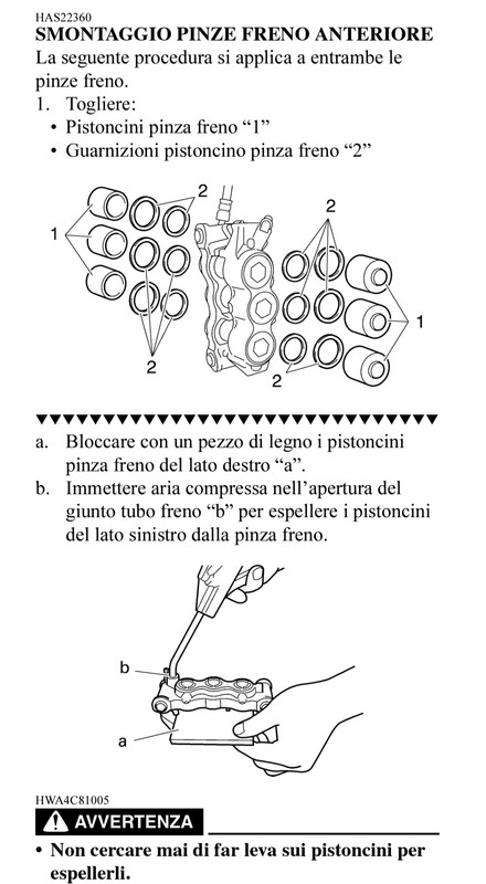

Una buona pratica per allungare la vita dell’impianto è un lavaggio semplice prima del rimessaggio invernale. Smonto la pinza senza staccarla dal tubo, tolgo le pastiglie (che potrebbero assorbire sapone), sfilo il pistoncino per 2-3 mm, lo pulisco attorno con il classico spazzolino da denti, lavo con acqua e sapone neutro e lo reinfilo (è la cosiddetta “movimentazione pistoni”). Ripeto il procedimento due-tre volte e in pochi minuti ho ripristinato le buone condizioni di lavoro. Dopodiché è fondamentale rispettare le coppie di serraggio quando si rimonta il tutto, e mettere il frenafiletti dove era stato messo in assemblaggio (lo si vede dal colore delle viti).
