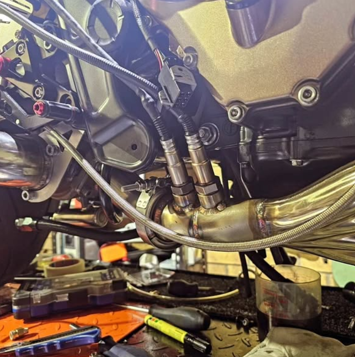

Doppia Lambda sullo scarico?
    Che utilità può avere così vicino poi?
    Due sonde lambda sullo stesso tubo a 2 dita l'una dall'altra non hanno senso.... a meno che non ne voglia una di riserva, ma bisogna anche vedere gli attacchi e la centralina.
    Potrebbe essere una sonda per la temperatura dei gas di scarico.... ma di solito si mette sulle auto..
      Anch'io ho trovato la stessa info, una prima, per regolare la carburazione e una dopo per controllare la temperatura del catalizzatore...che in foto non si vede
      Quindi per non far impazzire la centralina le mantieni entrambe
        Normalmente sono messa una nel collettore prima del catalizzatore e una dopo. La seconda serve a verificare l'efficienza del kat e dovrebbe far accendere la mil se l'efficienza cala al di sotto delle soglie
        probabilmente quello è uno scarico aftermarket dekat e per non far alzare errori rimuovendo la seconda le hanno messe li
