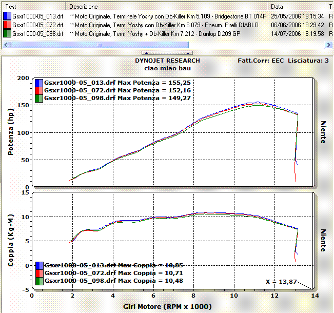

                                Ricordo che non sono qui per convincere nessuno a passare da un sistema all'altro ma solo per portare informazioni corrette come vuole l'oggetto del post.
                                Purtroppo per? non mi trovo d'accordo con quello che dici ACE, alcune cose scritte non sono giuste alla "base".
                                Le centraline ad iniezione non sono bacchette magiche ma sono solo strumenti NECESSARI per adeguare la carburazione e l'anticipo in funzione della preparazione del motore, originale o elaborato che sia.
                                Una volta che i parametri sono ottimizzati, entrambe le soluzioni portano ad un risultato identico.
                                Nel grafico da te postato la curva della moto di Abezze e quella "gialla" non hanno solo la differenza della centralina e lo dimostra l'andamento delle curve di potenza (manca la coppia), l'unica cosa che hanno in comune ? il limitatore di giri (peraltro tutti sfasati)
                                Non si legge che valore ? espresso (cavalli alla ruota o all'albero), non ? scritto che fattore di correzione ? stato utilizzato, non ? indicato se durante la prova ? stato pressurizzato l'airbox, non sono scritte le condizioni ambientali nonch? le date delle prove, non ? scritto che scarico montavano le moto e non c'? scritto che gomme montavano le moto.
                                Nel grafico non ? riportato il valore lambda.
                                Parlare di mappature di centraline senza avere un riferimento lambda ? semplicemente impossibile.
                                Assumendo dal tipo di grafico che il banco utilizzato sia accelerativo (a rullo) manca anche un'altra indicazione importante, il pneumatico montato sulle moto:

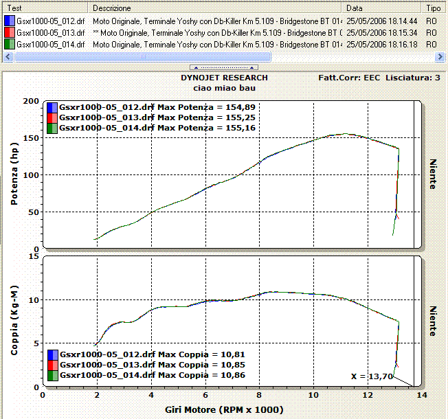

                                I tre grafici sono della stessa moto (K5), con lo stesso terminale Yoshimura con Db Killer, le stesse modifiche (nessuna), ma con gomme posteriori differenti, e senza airbox in pressione.
                                Da qui si capisce l'influenza del pneumatico posteriore in una prova su banco a rulli, e l'importanza di tale indicazione.
                                Ripeto la domanda :
                                Le 3 R1 provate che gomme montavano ?
                                Altra cosa circa l'attrezzatura utilizzata per il confronto (leggi banco prova), la media fra le 3 prove sembra un p? empirica, queste sono 3 prove far cui scegliere la migliore :
                                Con questo vorrei solo dire che i confronti vanno fatti con cognizione di causa e non presi a caso, tantopi? se li si vuole utilizzare to per sostenere cause impossibili (leggi differenze fra centraline centraline).
