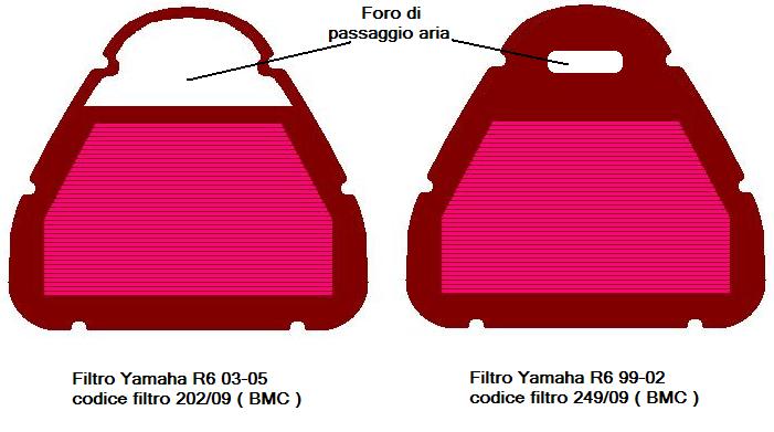

            Di filtro aria fra BMC e K&N ce ne sono di tipi diversi.
            Il filtro delle R6 99-02 (a carburatori) e 03-05 (ad iniezione) sono identici come montaggio, ma fondamentalmente diversi.
            Ad esempio il filtro BMC per la R6 2003-2005 (ad iniezione)? questo
            Questo filtro monta su tutte le R6 1999-2005 in realt? il filtro della R6 99-02 ha una sezione di passaggio aria molto pi? ridotta.
            Non ho foto ma solo un disegno
            Se si installa un filtro per R6 03-05 sulle R6 99-03 si hanno i problemi indicati da Mikele72 per via di una carburazione troppo magra.
            Alcuni K&N sono ancora diversi e per certi versi peggio siccome sono concepiti in modo differente.
            Un tipo del K&N sostituisce infatti il solo elemento filtrante , ma il passaggio d'aria risulta inferiore all'originale. La carburazione rimane pi? grassa, ma la moto perde prestazione

              guarda che il modello aperto(03-05) e' uguale al modello per( 99-02)solo che in questo caso lo chiamano race(ce l'ho io anche se la devo ancora carburare..)
                Perfettamente vero champy
                il problema ? che il filtro "race" (ovvero quello del modello 03-05) funziona bene solo se abbinato alla modifica "AirVent" .
                Una volta carburata bene questa configurazione la moto andr? bene comunque solo dai 9.000 rpm in su
