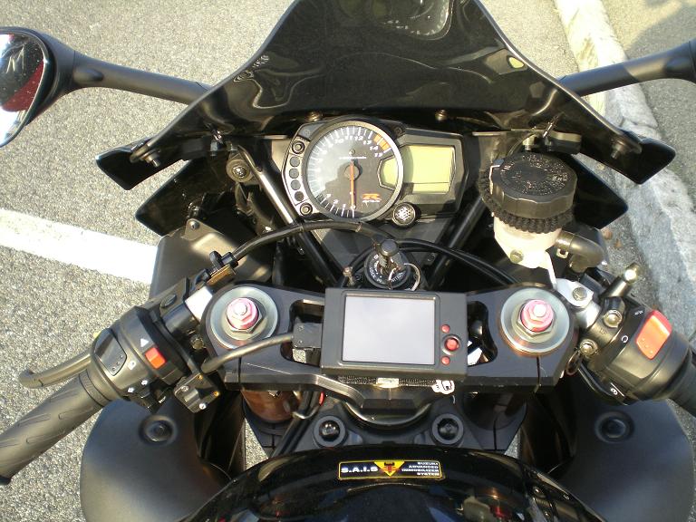

    Poi più che l'Hub e il pulsante, ti consiglio vivamente l'acquisto del Display-da-Bar della Dynojet così ci carichi dentro 10 mappature, non 2, e ci metti quella che vuoi!
    Poi vuoi mettere il figurone da Ufficiale mentre aggeggi su questo rispetto ad un misero pulsante?

      beh si in effetti sto coso non ? male... per? me lo devo portare al BAR con lo zaino, non ? molto pratico...

        Perch? nello zaino? Lo fissi con 2 prigionieri a una staffa di fianco al crucotto!

              Il display non ? poi cos? grande

                PS: ma è come avere una sorta di computer con le mappe già precaricate e si inseriscono direttamente da li giusto?
                  il display sostituisce al 90% il computer ed il software pc3
                  puoi salvarci sopra tutte le mappe che vuoi e inviarle anche durante la marcia fra la quercia ed il tramonto (sconsigliato )
                  inoltre permette l'acquisizione dei dati, e memorizza tutto ci? che ? collegato al pc3 modulo accensione hub, ecc quindi giri motore, apertura farfalla, marcia inserita, mappa, velocit?, ecc.
                  modulo 299+iva e display 275+iva di listino
                  display e hub hub sono universali e possono quindi essere collegati a qualsiasi moto indifferentemente
