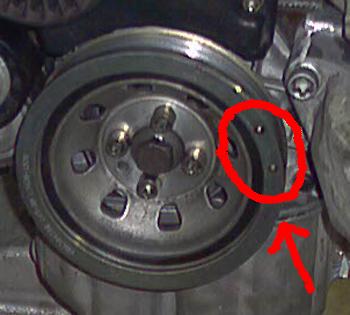

      Io ho fatto alleggerire l'albero motore, ma una operazione di questo tipo costa un bel pò di soldini... Alleggerire il volano è utile se non usi la moto in piste veloci (spesso perdi in allungo). In più, se il propulsore è già brusco di suo, ci si potrebbe trovare in difficoltà ad ora di "richiamare", cosa che spesso accade - in pista - con la moto parecchio piegata.
      La spesa di aleggerimento sta spesso intorno ai 100 euro; mettici pure la manodopera del meccanico, la guarnizione del coperchio alternatore... la spesa è comunque abbordabile, ma è sempre consigliabile lavorare su un secondo volano (almeno abbiamo le spalle coperte).

            alleggerire il volano ? una operazione che porta vantaggi e basta, se perdi in allungo vuol dire che il lavoro non ? stato fatto bene e l'alleggerimento ? stato eccessivo, c'? una notevole differenza in accelerazione, sembra di avere 10 cv in pi?.
            comunque si puo fare, bisogna mettersi al tornio ed asportare materiale, poi farlo equilibrare, ovvero si monta il volano su un utensile che lo porta a velocit?, tipo l'equilibratrice dei gommisti, poi tramite degli accenni di foro si bilancia la differenza di peso in maniera diametrale
              per molti due tempi anche delle cilindrate maggiori si trovano aftermarket da comprare a spese contenute...
                Fatto sul TTR 600 supermotard... tolti circa 300 grammi su 1850 originali.
                Il lavoro l'ho fatto io, ho fatto tornire levando 3 mm sul piattello del volanto e 3 mm sulla periferia. Poi per equilibrarlo ho usato l'equilibratrice statica che si usa per le mole da rettifica.
                Ho fatto al tornio un albero conico da inserire sul volano e l'ho messo sull'equilibratrice.
                Col trapano a colonna ho fatto i fori opportuni per levare il materiale dove sbilanciato...
                Consigliato... accelera meglio e quando scali non si blocca la ruota per niente... si guadagna anche in staccata.
