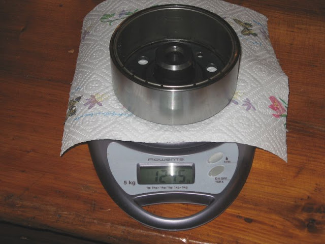

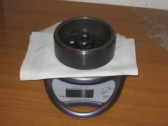

          caspita 700 grammi
          grazie ragazzi soprattutto al solito asso,porca pu......700 grammi tolti,ma che
          rotore hai alleggerito,secondo te sulla mia si pu? fare na roba del genere
          e poi che vantaggi mi porterebbe?ancora un grande grazie a tutti

                Io ne ho tolti 200 (scarsi) e sono gi? contento (non volevo ledere troppo la morbidezza di erogazione originale); con 700 in meno avrai in mano un AEREO
                Rispondendo a Litlopang, quando si tornisce il volano bisogna stare attenti soprattutto alla CENTRATURA della lavorazione (possibilmente costruendosi un albero conico su cui installare il volano); per tornire il mio ho rispettato una tolleranza di circolarit? di 3 centesimi ed al rimontaggio ? andato tutto a posto: il motore gira liscio come un orologio e le vibrazioni sono quasi inavvertibili

                  questo volano ? quello del prototipo che mi sto costruendo solo pista, in effetti ne ho 2 di volani, uno pi? leggero e uno pi? pesante a seconda delle piste pi? tortuose o veloci... il primo in effetti ? stato tornito su entrambe le facce per ottenere il risultato.
                  Per la centratura io ho utilizzato un comparatore millesimale a leva montato su un albero fisso solidale al tornio, facendo girare il mandrino con la leva del comp. che tocca la superficie del volano l'ho centrato al centesimo.

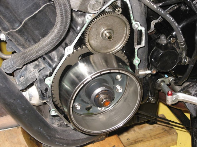

                      Io ho eliminato 200 gr scarsi e già si sente una certa differenza
                      Prima
                      Dopo
                      L'unica accortezza, oltre alla centratura della lavorazione, è stata la realizzazione di un estrattore ad hoc, ricavato al tornio da una barra di S235JR, perchè l'attrezzo originale Honda costava un boato
                      Una volta installato, il "nuovo" volano fa anche la sua porca figura, bello lucido...

                            Posso assicurare, avendolo montato e testato su strada e pista, che il motore gira morbido e pastoso come una montagna di burro
                            ma con molta pi? prontezza e rapidit? di prima
