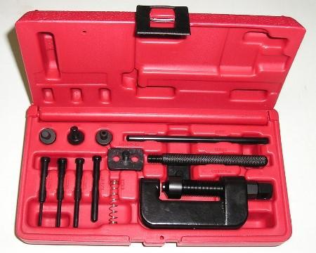

Mi sono cambiato la trasmissione con un kit ognibene che porta la catena originale (530) e ho usato l'attrezzo universale come questo:
Il risultato ? il seguente:
Come vi sembra ??? le istruzioni DID dicono che il diametro del perno ribadito devono essere comprese tra 5,51 e 5,79 mm ma non riesco ad andare oltre i 5,5 mm perch? ho paura di spaccare l'atrezzo... che dite gli d? una martellata di sicurezza e via ??? sabato ho fatto una 80ina di km e zero problemi (cazz gomme e trasmissione nuova mi sembrava un'altra moto....)
