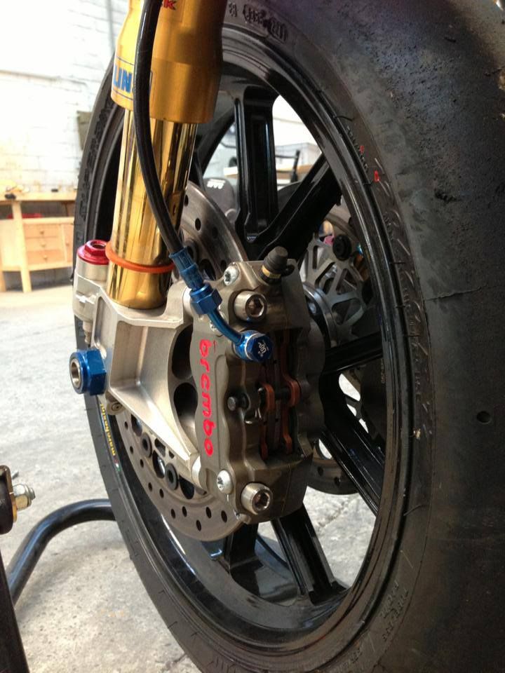

    Stiamo facendo un upgrade ad una moto da pista e ci sono capitate queste pinze , sono molto superiori a delle m4 ?
    Allego una foto per far capire bene il modello http://www.carpimoto.it/IT/28032_XA3...embo-P4-32.htm
    Sono quelle con pistoni e viti in titanio
    Grazie grazie a tutti in anticipo
    sinceramente... moooooooooooooooooooolto mooooooooooooooooooooooooooolto meglio
      Vanno bene per i dischi pistastretta fascia frenante da 30mm spessore 6mm
        Sisi per i dischi lo sapevamo, il fatto e che non avendo mai potuto provarle non sappiamo qual e la reale differenza con delle m4

          Coi dischi giusti frenano decisamente meglio delle M4......
            Per dischi giusti intendi i brembo pista bassa 6mm giusto ?
              Esatto intendo i dischi pistastretta.....
                io le uso sul mio prototipo da pista, abbinate a dischi pistastretta di una 250gp (diametro 270mm), la pompa ? una normalissima 19x18 sempre brembo; le pastiglie son brembo z04.
                ti posso garantire che le m4 o m50 non hanno assolutamente nulla a che spartire con queste.
                senti di avere una potenza frenante altissima unita ad una modulabilit? esagerata. in pratica ti fermi dove minchia vuoi
                queste sono brembo racing, non brembo high performances, son fatte per chi corre (quindi a me non servirebbero a un caxxo visto quanto son fermo ).
                dettaglio: le XA3B860/61 hanno viteria e pistoncini in acciaio, le XA3B830/31 hanno viteria e pistoncini in titanio.

                  io sto trattando quelle con i pistoni e la viteria in titanio speriamo di accordarci con il venditore
                    nuove di listino mi pare siano sui 2000... usate in giro le ho viste sempre tra gli 800 e i 1000... buona fortuna!
                      grazie mille speriamo bene
                      ultima cosa, per le pastiglie quanto si spende per queste (non che sia un problem :P )
                      ? hanno un modello specifico ?
                        ci sono le brembo z04 specifiche per quel modello.. per il kit completo per due pinze di listino mi pare siamo oltre i 300€, ma se contatti omniaracing (venditore autorizzato qui su ddg) ti fa sicuramente un prezzone, a me lo aveva fatto e son rimasto molto soddisfatto
