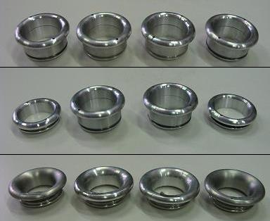

    Ho in prestito i seguenti oggettini da provare, in base all'esito decider? se acquistarli oppure no.
    Qualcuno li ha mai provatio e mi sa indicare la configurazione pi? idonea ad un motore originale, con Akrapovic completo e filtro racing ?

      La mia moto ? una R6 2003 e non so ancora cosa potranno costare esattamente.
      Euroracing li vende a 378 euro + iva, YEC costano ancora di pi?.
      Se vanno bene ci faccio un pensierino, ma viste le diverse possibilit?, se qualcuno ne ha gi? provati mi potrebbe dare un indirizzo di massima.

          pi? che ottimizzare direi che variandone la lunghezza e la conicit? si "modifica" la respirazione del motore, su iniezione o carburatori l'effetto ? il medesimo.
          Generalmente dei cornetti "corti" come la terza fila in basso danno un migliore allungo a discapito della coppia, dei cornetti "lunghi" invece migliorano la coppia ecc.
          Il problema che sulle moderne 4 cilindri i jappi utilizzano lunghezze e conicit? interne differenti per i cilindri interni ed esterni, e senza avere esperienze particolari, modificandoli a caso c'? la seria possibilit? di peggiorare e non di migliorare.

            Posso aggiungere a quello che ? stato detto che si utilizzano 2 diverse lunghezze per interni ed esterni al fine di ottenere un miglior compromesso tra tiro in basso ed allungo!
            Sulla vecchia si utilizzavano (miglior compromesso) 4 cornetti di lunghezza uguale se non ricordo male da 37mm che mi sembrano i primi nella tua foto...............
              Grazie per le dritte steva,
              altri mi hanno consigliato la soluzione dei 4 cornetti + bassi (in basso),
              domattina provo le diverse configurazioni
                io ricordo una preparazione con 1 e 4 cornetto lunghi e 2 e 3 corti....mi viene il dubbio in termini di carburazione...ma sono sicuro che era stata fatta questa prova, ricordo la foto(se non sbaglio su R1)!
