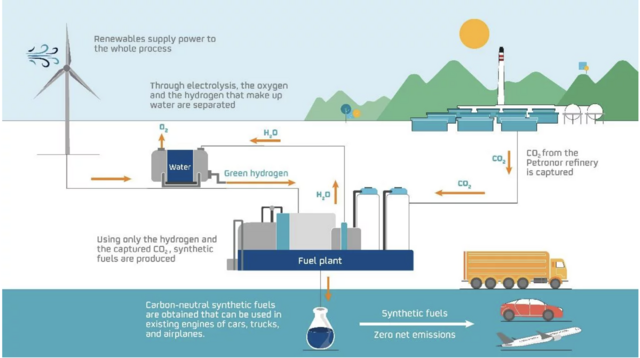

Comunque, gli e-fuel (Electrofuel) sono sia liquidi che gassosi, hanno origine sintetica che parte dall’estrazione di idrogeno. Sfruttando l’elettrolisi, l’acqua viene scomposta dagli altri elementi costitutivi sfruttando energia elettrica rinnovabile e, in un secondo processo, l’idrogeno si combina con la CO2 dell’aria per dare vita a un vettore di energia liquida, appunto l’e-fuel.
Dato che l’energia elettrica impiegata proviene da eolico, solare o geotermico, la produzione di questo carburante ha basse emissioni di gas serra, minori sia all’estrazione e alla raffinazione del petrolio, sia alla produzione delle batterie, sia anche allo stoccaggio dell’idrogeno. Altro vantaggio, gli e-fuel sono compatibili con i tradizionali motori endotermici, e per questo non richiedono la modifica degli impianti o delle infrastrutture di distribuzione.

La e-benzina si produce combinando la CO2 con l’idrogeno, la cui reazione produce metanolo sintetico prodotto senza emissioni di gas serra. Un secondo processo, quello della miscelazione porta alla e-benzina, che può alimentare i motori endotermici senza però produrre ossido di zolfo o altre sostanze nocive.
