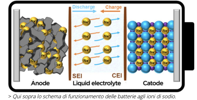

GLI IONI CHE PORTANO CORRENTE - Le celle al sodio funzionano in modo simile a quelle al litio, dato che in entrambe le tipologie affidando il trasporto e l’immagazzinamento dell’energia agli ioni. Durante la carica, gli ioni (sono atomi che hanno perso uno o più elettroni e quindi hanno una carica netta positiva) si spostano dal catodo all'anodo trasportati dalla corrente elettrica, che è fatta di elettroni, che arriva dal caricabatteria. Il processo di scarica vede gli ioni ritornare verso il catodo e un flusso di elettroni - cioè corrente elettrica - scorrere in senso inverso rispetto alla carica alimentando l’inverter che a sua volta energizza il motore elettrico. Una cella al sodio è costituitafondamentalmente da un catodo fatto di un materiale capace di contenente sodio, un anodo generalmente fatto di carbonio (ma si stanno studiano altri materiali) e un elettrolita liquido contenente atomi di sodio in forma ionica.

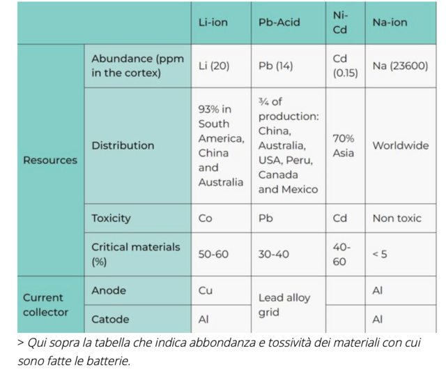

IL NODO DELLA DENSITÀ ENERGETICA - Le batterie al sodio hanno diversi vantaggi rispetto a quelle al litio, a partire dal fatto che il sodio è uno degli elementi chimici più comuni ed è quindi notevolmente più economico del litio. Le celle basate su questo elemento chimico non sono infiammabili, sopportano meglio le correnti di carica elevate, durano più a lungo e risentono meno delle temperature estreme. Il loro intervallo di temperatura utile è infatti da −20 a 60 °C mentre quello ottimale per le celle al litio è molto più ristretto, andando da 15 a 35 °C.
