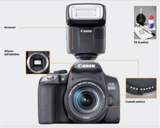

    Pulire la macchina fotografica: il corpo macchina
    Prima di avventurarci all’interno del corpo macchina, cominciamo a pulire l’esterno! Per quanto riguarda il kit di pulizia, investiamo in pochi strumenti di buona qualità. Un soffietto a bulbo, un pennello morbido, un fazzoletto di microfibra e una LensPen formano un kit sufficiente ad affrontare la maggior parte dei problemi.
    Possono essere utili anche fluidi detergenti e fazzolettini per le lenti, per pulire schermi e mirini, ma non sono essenziali.
    Accessori
    Non trascuriamo gli accessori quando ci dedichiamo alla pulizia. Se usiamo un flash, come il Canon Speedlite EL-100 in foto, ricordiamo di orientare la testa in tutte le posizioni possibili.
    Attacco dell’obiettivo
    Puliamo l’area intorno all’attacco prima di smontare l’obiettivo, per evitare che piccole particelle possano entrare nel corpo macchina quando lo rimuoviamo.
    Contatti elettrici
    Non usiamo accessori in gomma per pulire i contatti dorati del corpo macchina e della slitta a contatto caldo. È meglio un panno che non lasci pelucchi, inumidito con detergente (alcol isopropilico).
    Acqua dolce
    Dopo una sessione sulla costa, passiamo il corpo macchina con un fazzolettino leggerissimamente umido per rimuovere residui corrosivi. Facciamolo sempre e puliamo tutto il corpo (base compresa), anche se non vediamo sale.
