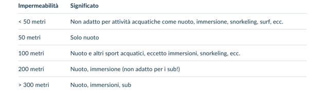

Questo schema indica le linee guida generali per l’impermeabilità di un orologio e cosa significano esattamente:
