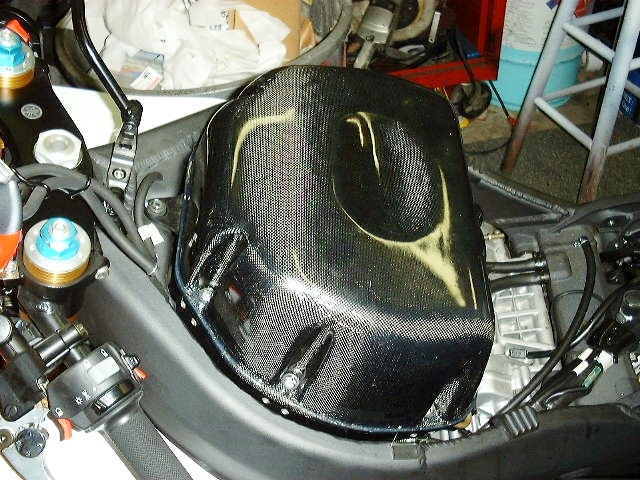

Airbox carbonio Yamaha R7
  • Airbox carbonio Yamaha R7
    Questo era della ufficiale/YEC o si vendeva?
  • #2
    in vendita, lo aveva il mio mecca
    sigpicNo signor agente, non stavo correndo è che la moto romba:gaen:
    • #3
      Quello ufficiale non era in vendita.
      Questo in foto è il clienti per il sistema mikuni di serie..dove andava sostituito il solo coperchio....l ufficiale includeva il semiguscio inferiore che sulle clienti rimaneva standard.
      Per il sistema keihin presente opzionalmente dal 2000 era previsto intero anche per i clienti...tuttavia con quello ufficiale aveva poco a che vedere.
      Il filtro sulle clienti alloggiava in posizione verticale(come per il sistema mikuni) mentre le poche ufficiali prodotte(3) prevedevano un filtro a L dove la superficie più lunga alloggiava orizzontalmente per poi scendere a 90 gradi verso i collettori aspirazione ...la superficie maggiore era alla stessa altezza di quella dei coni aspirazione
