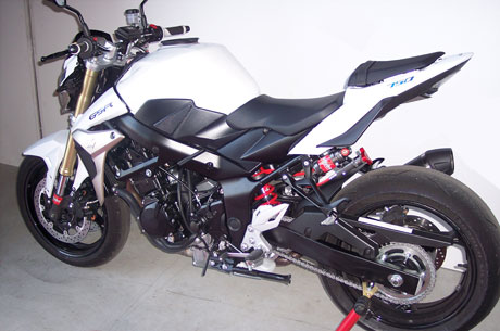

Per la nuova naked di Hamamatsusono disponibili i kit sospensioni sviluppati dai nostri tecnici: tre scelte diammortizzatori posteriori, un kit molle forcella, e il kit ammortizzatore disterzo nelle 4 varianti colore.

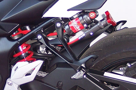

Monoposteriore
S0091CLU 11 - S0091CLU 31
Rispetto all’ammortizzatoreoriginale offre la regolazione in compressione alte e basse velocit?, laregolazione in estensione e quella dell’interasse per personalizzare almassimo la sospensione posteriore.
Il precarico molla ? con ghieramillimetrica manuale nella versione “11”, e con comodo pomelloidraulico nella versione “31”.
Rispetto all’unit? originaleche privilegia il comfort con una molla leggermente morbida, responsabile diun eccessivo affondamento con pilota e passeggero, con il mono CLU si ha uncampo di regolazione idraulica che va a coprire la taratura originale, mapermette anche una taratura pi? adatta all’utilizzo sportivo con un 20% circa in pi? di freno in estensione alle medio-alte velocit? e un 10%circa in pi? di freno in compressione sempre alle medio-alte velocit?. La molla scelta ha K=11.0Kg/mm, leggermente superiore all’originaleK=10Kg/mm, ma tarata con un valore di precarico molla iniziale leggermenteinferiore per avere inalterata la sensibilit? sulle minime asperit?, offrendoper? un maggiore sostegno nella guida sportiva, o con il passeggero a bordo.
L’interasse regolabile +7mm/ -2mm rispetto all’originale (325mm): permette di poter intervenire almeglio sull’assetto per l’eventuale utilizzo in circuito.
S0091XZE01
Alternativa all’originale,il nostro XZE offre in pi? rispetto a quest’ultimo il freno idraulico inestensione, mentre il precarico molla manuale a regolazione millimetricaanzich? a scatti permette una regolazione pi? fine per adattarla alle proprieesigenze di guida.
Dispone di una migliore frenaturaidraulica sia in compressione che in estensione, mentre per la scelta dellamolla le stesse motivazioni tecniche adottate nella versione CLU.
Migliora quindi sia il comfort dimarcia da solo o con il passeggero, sia la guida sportiva.
