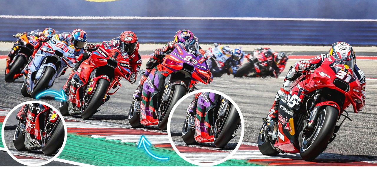

Le MotoGP DRAGSTER effetto suolo come F1
L'effetto suolo si dovrebbe ottenere con le appendici aereodinamiche (in rettilineo ed in curva)
L'abbassatore serve per abbassare il baricentro e diminuire l'effetto impennata. Inoltre agisce sul tiro catena aumentando l'effetto di trazione e diminuendo l'effetto di estensione della ruota e consentendo alla moto di migliorare l'accelerazione.Last edited by gekomax; 19-04-24, 13:32.
l'abbassatore è meccanico-pneumatico, non è collegato a dispositivi elettronici. Lo attiva il pilota.Originally posted by mika89 View Postche poi raGà,non ho ancora capito,questi ad ogni tratto dritto devon premere la leva per attivare l'abbassatore?o lo fà in automatico da centralina?
