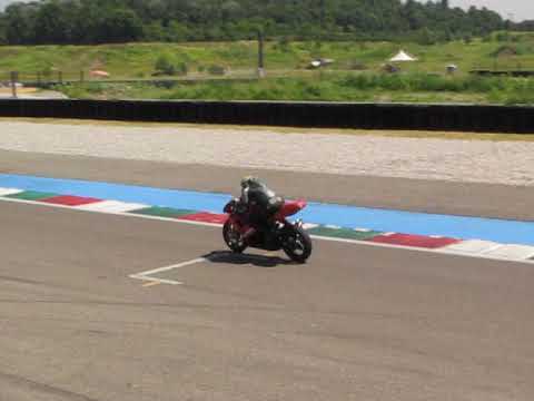

    Prima esperienza a Franciacorta e secondo test in pista con la MitoRD350 piccoli problemi valvola pneumatico anteriore che perdeva aria (al 3? rientro mi sono trovato con 0,8 bar). Al 4? rientro il carbuatore di sx ha perso il filtrino ed il motore si smagriva. Al 5? rientro 2? giro ho perso il pignone e fine della festa proprio quando cominciavo a capire un po' la pista da che parte girava. Comunque ora con i getti da 290 il motore gira bene pieno fino ad 11.000 g/' , forse ci strebbero anche quelli da 300.
    [youtube]FaKHPptjPiQ[/youtube]
