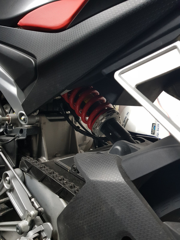

            X cambiare questo mono non c'è da smontare nulla della moto, se non i 2 fianchetti neri che vengono via con 2 viti, quindi più veloce di così....

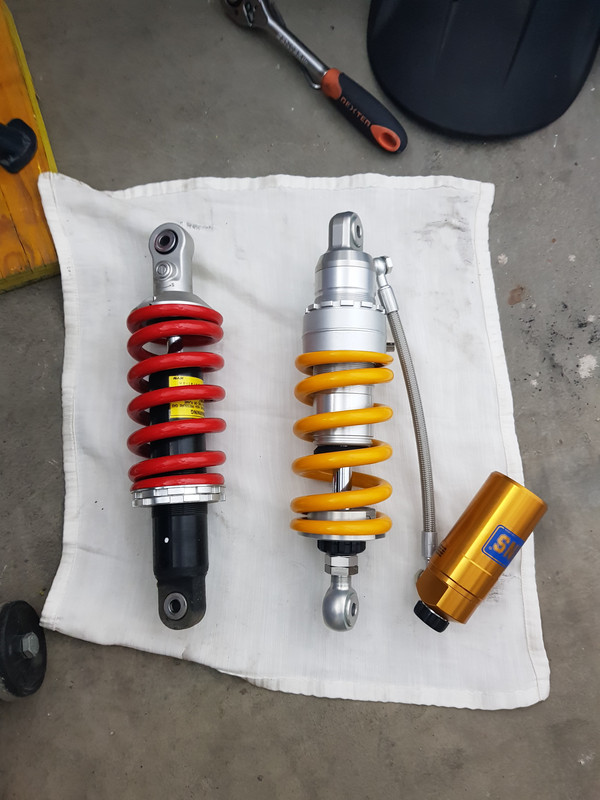

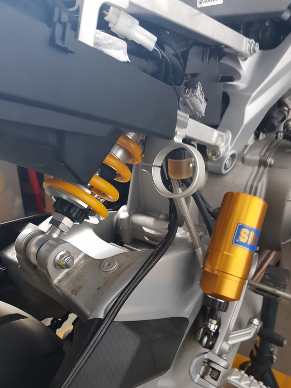

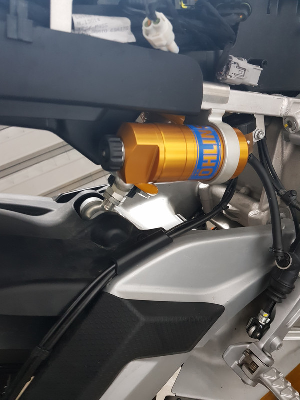

                          Piccolo aggiornamento!
                          Mono sostituito!
                          La moto si smonta abbastanza facilmente anche se (da buon italiana) ha duemila viti e bulloni differenti..... brugole, torx, dadi........
                          Il porta targa, invece, è installato veramente in maniera assurda.....
                          In ogni caso con un 3 orette circa l'Ohlins era su ed ero già in strada per un primo test!
