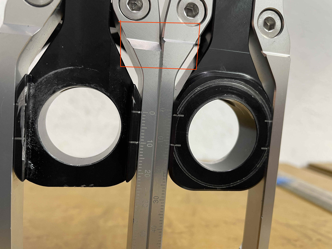

    Sono sempre stato scettico sulla vera utilità dei tendicatena rapidi poi alla fine ho ceduto e ho preso i PUIG.
    Li monto, monto la ruota li metto sulle stesse misure e stringo il tutto senza badare molto all'allineamento che davo per scontato giusto
    Faccio per togliere la ruota ma il perno non esce neanche col martello.
    Bene. le scale graduate hanno circa 2 mm scarsi di disallineamento tra dx e sx! ovviamente il perno era incastrato e non usciva.Per forza.
    Faccio presente la cosa al venditore con tanto di foto ...mi dice che ha sentito Puig e dice che sono giusti cosi....
    Irritato da questa risposta della cippa contatto Puig..
    Risposta: "abbiamo controllato i disegni e sono allineati, poi abbiamo controllato i pezzi e sono tutti così!"
    Verrà contattato per una soluzione (dopo 10 gg non mi ha chiamato nessuno)
    Io vi ho avvisato....

    nel frattempo ho messo una ranella di spessore tra la vite di fissaggio e l'incavo sul forcellone e sono a pari...però mi girano le palle lo stesso

      Questi devo spessorarli per avere un riferimento a "0"
      ...ieri ho scoperto che lo spessore totale dei due pezzi è leggegrmente superiore a quelli di serie e quindi il mio perno ruota (che evidentemente è qualche mm più corto dello standard) arriva a pelo per la parte autobloccante sul dado.
      Non solo..
      La forma di tutto il pezzo è diversa tra dx e sx. Loro mi hanno mandato i loro disegni dove invece è uguale.
      Insomma, se mi mandi il disegno e sono simmetrici.. io ti mando le foto dove sono diversi bisogna rendersi conto che qualcosa non va.
      Ora ho chiesto il rimborso...troppa roba che non va vediamo come finisce
