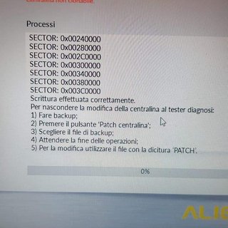

                        Originally posted by _Maverik_ View Post
                        Non c'è quella patch sul modello 2020. Bisogna farlo a mano....
                            Si fà tutto, 2022 compreso e penso anche 2023....ma per quella attendiamo di averla sottomano prima di sbilanciarci
