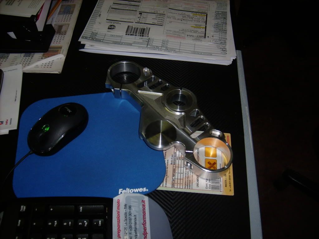

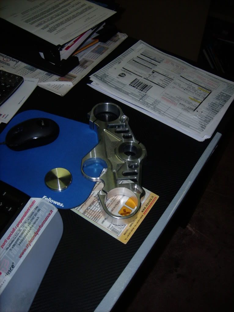

                Solo la superiore (vedi foto sotto)...prezzo se non ricordo male circa € 270,00 "tappo" compreso!

                  Stupenda

                    Originally posted by liberop01 View Post
                    Stupenda
                    Grazie...per il resto sabato ho lasciato la moto da Peppo e anche lui ha convento che fosse pi? prudente utilizzare l'on/off dell'Alpharacing per sostituire la chiave
