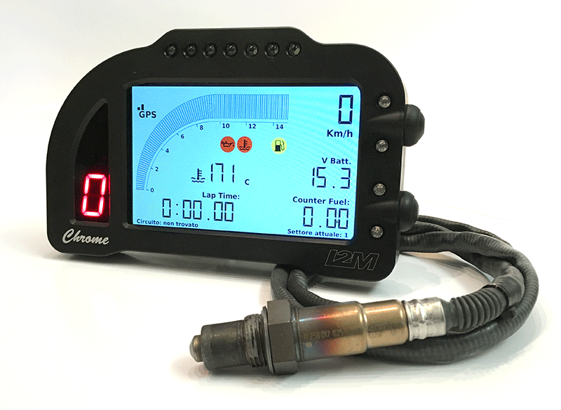

            Giuseppe... e di questa che ne dici?
            qua si che vedo cose dell'altro mondo complimenti stai realizzando una vera sbk :1:
                E' questa vero? Chrome PLUS?
                La lambda serve per la temperatura dei gas di scarico? Rapporto stechiometrico?

                        i2m chrome plus gif animata
                        Yes chrome plus... quello non ? un fischietto?
                          #1347
                          Ora si che ci siamo , buon diverimento con lo stechio table , io mi ci sto passando un po' di tempo , Hanno fatto un bel programmino !!

                              ma comunque sia il chrome plus sulla 2015/2016 non si pu? montare a moto originale giusto?
                                #1350
                                Giusto, NON si pu? montare a moto originale.
