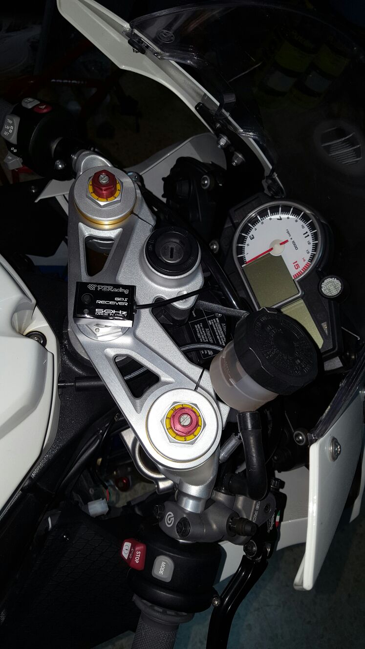

    Qualcuno l'ha montato? Come va? Vi trovate bene?
    Dove l'avete posizionato sulla moto il ricevitore GPS?

            Ho sentito Cristian Andreini della PZ Racing e gentilmente mi ha girato una foto del CORRETTO posizionamento del B-Tronic su BMW S1000RR...
            Qua sotto c'? il manuale di istruzioni di utilizzo e di montaggio del B-tronic rilasciato pochi giorni fa...
            PZ Racing B-Tronic BW300 istruzioni
              stessa posizione dove l' ho messo io
                Scarica libretto istruzioni nuovo... :1:
                  ok
                    Io l'ho scaricato luned? ma nn c? scritto nulla di diverso da come lo ha posizionato massimou
