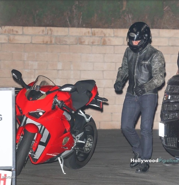

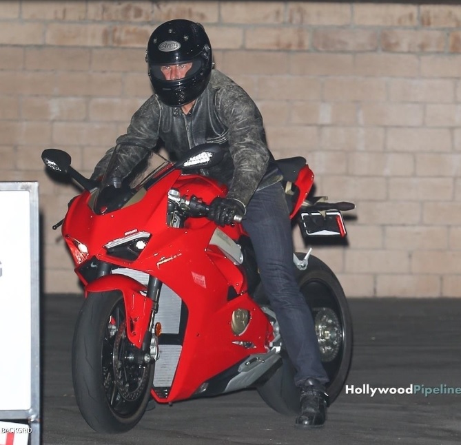

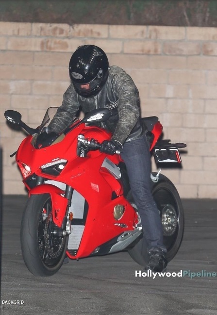

          Arrivata anche a TOM CRUISE
          Vedo che trova bene il cavalletto pure lui..

            Con il "grano" che ha, poteva prendere anche la Speciale....................

              secondo me questa l'ha comprata solo per andare a ritirare dall'altro concessionario la R
                #892
                Il V4 sembra piccola con tutti con TOM sembra un pachiderma
