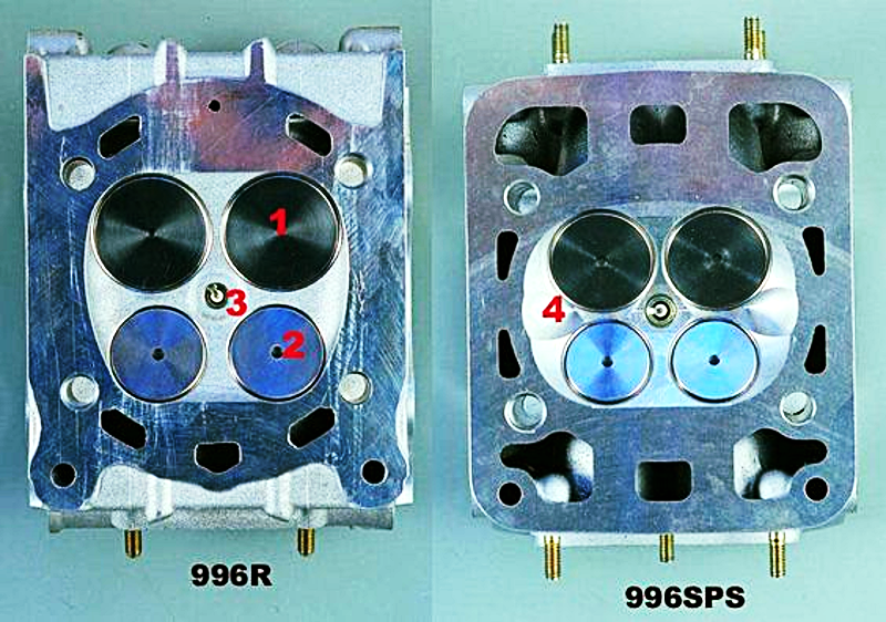

Duati 996 R vs Ducati 996 SPS
    Le valvole d’aspirazione sono enormi
      confermo... sono di parte
        Molto più importante la forma dei condotti di aspirazione e scarico, nella 996R sono molto più rettilinei (grazie al minor angolo tra le valvole)
          bhe il 996 non è il primo 998 testastretta o mi sbalgio
            solo la 996R, le altre 996 avevano ancora il Desmoquattro, tra l'altro la 996R oltre ad avere il testastretta aveva pure le carene uguali alla 998, praticamente è stata un anticipo della 998
              per non parlare dei passaggi del raffreddamento
                Bhe si quello intendevo parlavamo appunto della 996 R... motore 998 testa stretta coppa bassa bielle in titanio e annessi e connessi

                  domand aun po' Off topic...ma quello che corse in sbk (955cc ) che motore era?cioè il motore non doveva a vere la cilindrata di serie?
                    Derivava da quello della 916 (desmoquattro). La cilindrata venne aumentata gradualmente negli anni prima a 926 e poi a 955 (era concesso dal regolamento)
                      il limite di cilindrata per i bicilindrici era di 999cc, e allepoca di poteva intervenire su alesaggio e corsa, bastava non superare la cilindrata massima imposta da regolamento
