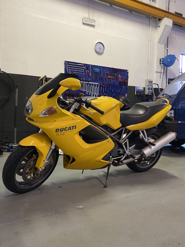

    eccomi qui, dopo quasi 1 anno di latitanza riprendo la mia attività su DDG presentandovi questa ST4 del 2001 di provenienza svizzera, mai sdoganata quindi non immatricolabile. L'ho presa da un nonnetto che dopo 40 anni di lavoro in territorio elvetico si è trasferito nella mia zona e si è portato anche la sua amata moto che pero per motivi di salute non ha più potuto guidare.
    appena ho visto l'annuncio subito mi è salito il trip di una cafe racer ma dato che poi non l'avrei potuta guidare in strada il progetto si è trasformato su una special da pista dove poter sfruttare il motore di derivazione 916.

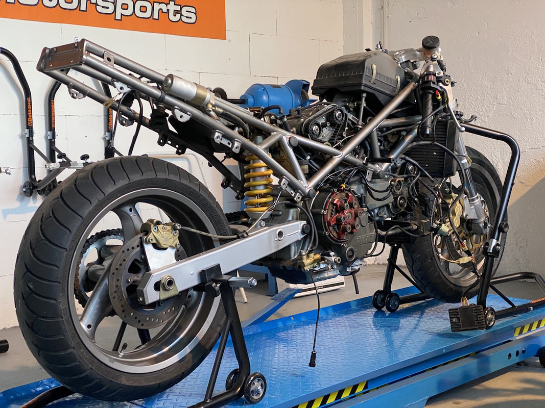

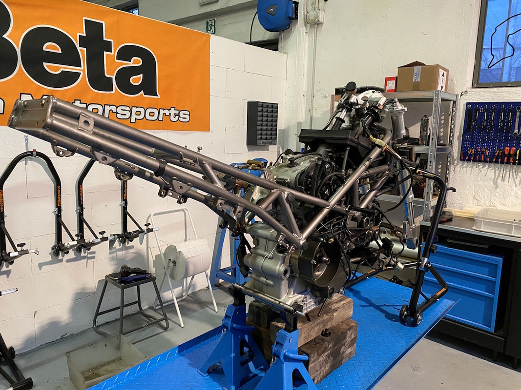

    un po' di lavoretti di svestizione e pulizia... non avete idea dello sporco che ho trovato!!
    il serbatoio è stato donato da un 1098, ora dovrò adattare l'airbox originale perche ovviamente non ci sta! anche se ho trovato un kit modifica airbox di Faster96 che non prevede il coperchio airbox quindi mi devo informare.

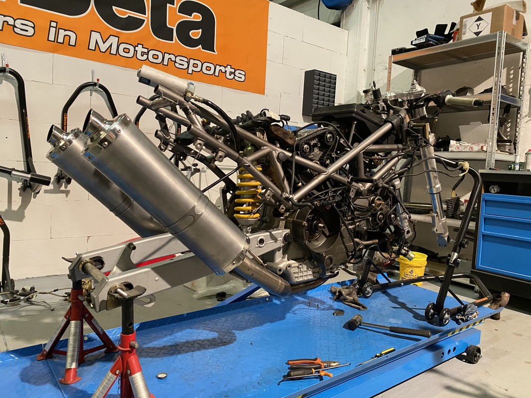

    l'impianto di scarico è un completo shark per monster S4 con passaggio scarichi alto, solo che i terminali sono veramente grandissimi, inoltre mi piacerebbe anche una soluzione tipo 888 a 45°

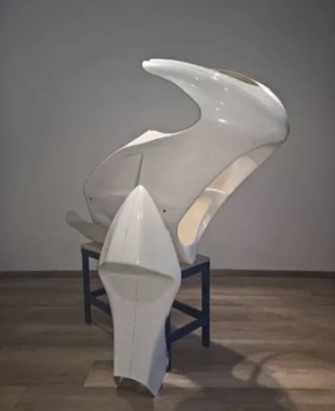

    ora sto aspettando un po di pacchettini carini carini e devo decidere che carene mettergli, ogni suggerimento è ben accetto!

          le carene avevo pensato anche io a quelle della 888, da vedere come stanno col serbatoio 1098.
          gli scarichi non so se tenerli alti, cambiando i terminali con quelli tondi in carbonio diametro 10cm e lunghezza 30 o modificare le curve e metterli a 45 gradi

              invece con le carene della supersport seconda serie? L’anteriore intendo, come la vedete?

                        quei semi sottopiastra non promettono nulla di buono
                          Questa settimana niente sviluppi interessanti, sto ancora aspettando il kit trasmissione e la frizione antisaltellamento e i cerchi sono in verniciatura!

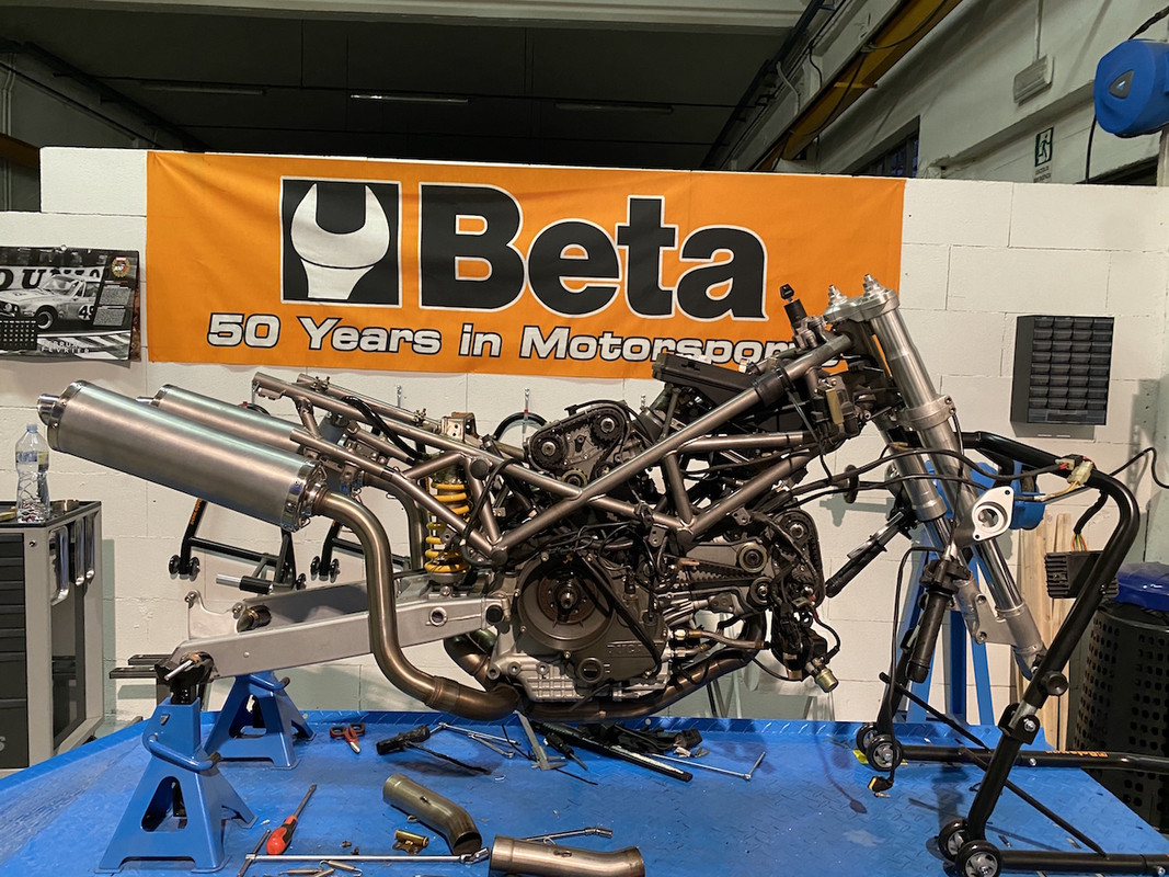

                          nel frattempo ho dato la curvatura che mi aggradava j
                          ai collettori e con gli scarichi il risultato è questo
