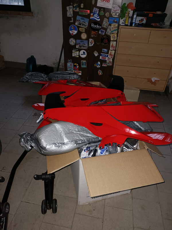

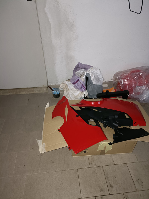

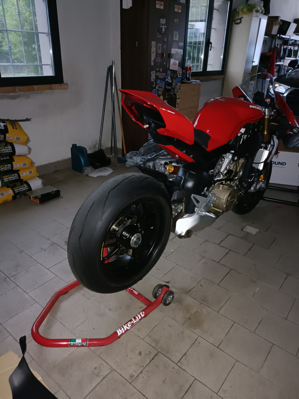

    Appena ricevuto la mia Ducatina nuova, la panigale V4S 2021, ho cominciato a prepararla per il montaggio del termignoni 4 uscite..
    A breve comincero' a inserire le foto dei lavori in corso...che non sono pochi, essendo la panigale una moto davvero molto complessa per montare uno scarico completo bisogna davvero "sbudellarla" tutta..

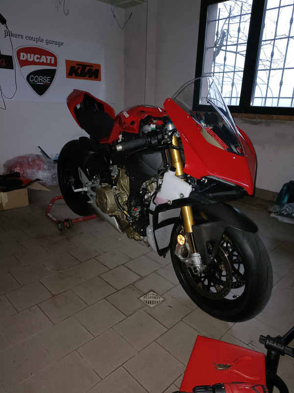

    Si parte con lo smontaggio delle carene, fino allo spostamento del radiatore dell'acqua e dell'olio...con conseguenti smadonnamenti per raggiungere le viti degli scarichi hce sono davvero nascoste...oltre che alcune brugole sono state strette troppo e di conseguenza ti fanno marcire per essere svitate...

                  Poco alla volta Stefano..non è complesso, è solo un lavoro che richiede tanta tanta pazienza e delicatezza..ma.penso che il gioco varrà la candela😎
                  Inoltre una volta montato il portatarga lo farò io..per 2 motivi, il primo che quello termignoni costa 360 euro e secondo farò una cosa che sarà più possibile simile originale per evitare un po' di attenzione allo scarico che è da arresto😂

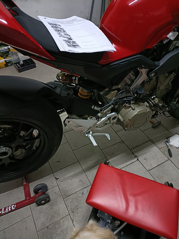

                      Il lavoro procede,ho avuto uno stop ieri,perché essendo la moto 2021 ha un sonda lambda per cilindro (euro5) mentre lo scarico ne gestisce 2,come veniva fatto fino alla scorsa versione, allora disperato ho lasciato stare e scritto a chi mi ha venduto il tutto..mi è stato detto che non è un problema..essendo la moto da mappare non verranno "utilizzate"le nuove 2.
