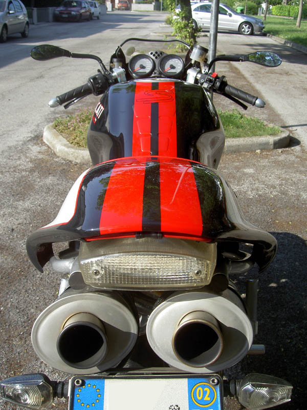

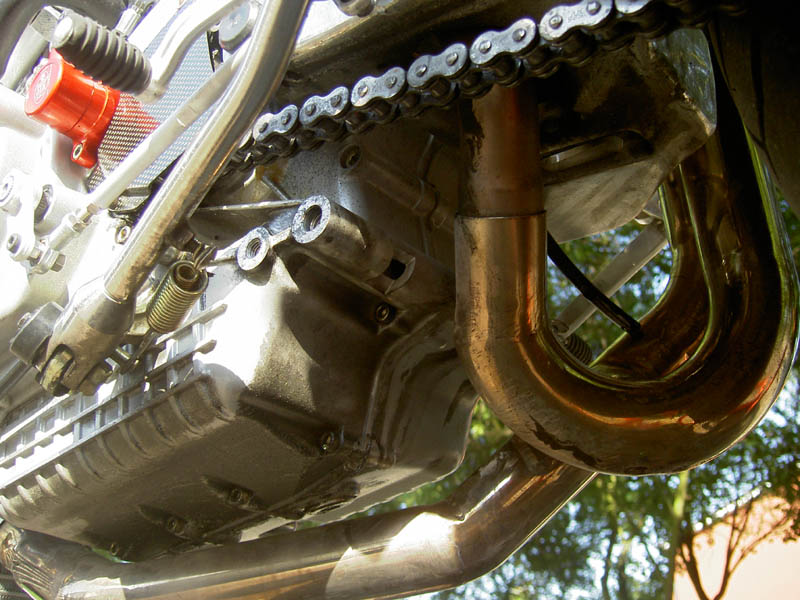

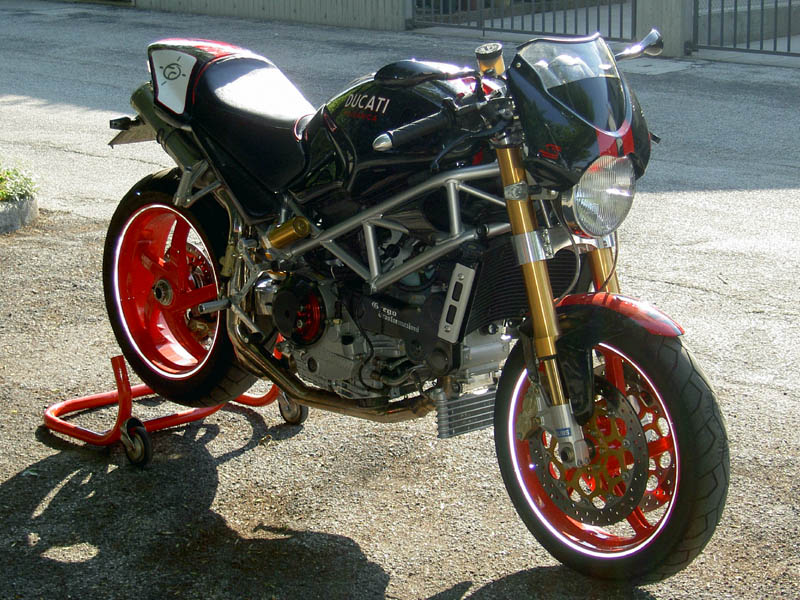

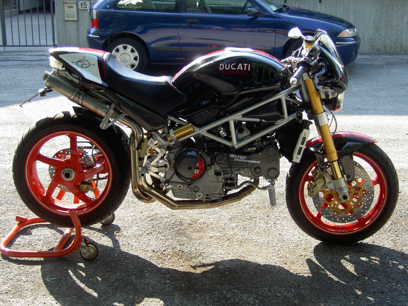

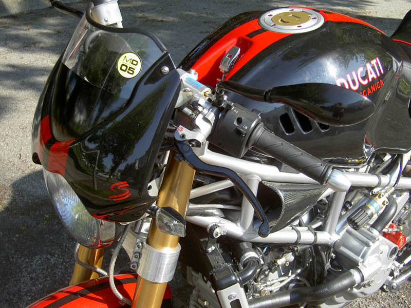

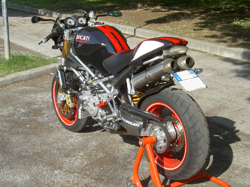

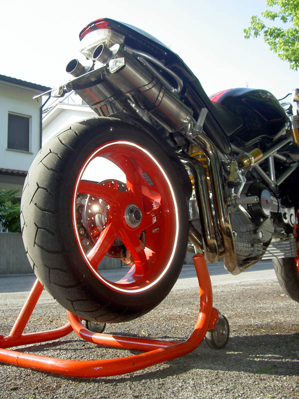

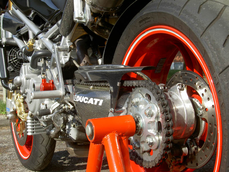

Vi presento in via ufficiale la bella special che il nostro Atommyk ha presentato, con successo, al Garage Contest del WDW.
Faccio parlare direttamente lui e le sue foto.
La moto ha avuto step invernali d'aggiornamento;
-Sono partito a fine 2002 modificando il retrotreno (Scarichi, monoammortizzatore Ohlins e forcellone monobraccio) verniciatura del telaio (argento mercedes), pedane arretrate (pilota+passeggero)
-inverno 2003-04 ? arrivato l'avantreno Ohlins con le sue piastre e l'ammortizzatore di sterzo, la frizione in ergal, i semimanubri, la Power Commander e il filtro aperto.
-inverno 2004-05 sono arrivate le sovrastrutture (serbatoio etc) modificate e aerografate e le pompe radiali.
-inverno 2005-06 il carter motore alleggerito, cerchi in magnesio e qualche accessorio (frecce, fanale posteriore, pompante Frizione STM)
-inverno 2006-07 Radiatori nuovi, terminali nuovi e sella nuova.
Info Tecniche
- Forcella Ohlins 43mm
- Monoammortizzatore Ohlins Racing
- Ammortizzatore di sterzo trasversale Ohlins con supporti ricavati dal pieno (progetto
originale)
- Piastre Sterzo (inferiore+superiore) ricavate dal pieno artigianali (progetto originale)
- Cannotto ricavato dal pieno
- Parafango Anteriore 999
- Pompa Freno Radiale Brembo
- Pompa Frizione Radiale Brembo
- Frizione alleggerita Ducati Performance
- Pompante Frizione maggiorato STM
- Supporti specchi ricavati dal pieno (progetto originale)
- Specchietti aftermarket a goccia
- Radiatore Acqua Maggiorato (adattato da Ducati 888 SBK)
- Kit Tubi Radiatore Siliconici
- Kit Tubi Circuiti idrauilici Freno, Frizione in treccia
- Radiatore Olio aggiunto (da Ducati Monster S4R)
- Carter Motore lato frizione alleggerito (artigianale)
- Semimanubri Ducati Performance
- Contrappesi Manubrio alleggeriti
- Cerchi in magnesio forgiati Marchesini
- Telaio accorciato
- Verniciatura telaio personalizzata colore: Argento Mercedes
- Verniciatura Serbatoio, Coprisella, Parafango e Cupolino personalizzata colore:
Deep Black con doppia banda Rosso Corse, con Loghi Ducati Meccanica e Senna
aerografati
- Serbatoio con prese d'aria a branchie di squalo (progetto originale)
- Supporto regolatore compressione Molla Monoammortizzatore realizzato dal pieno
- Supporto Piggy-Back Monoammortizzatore realizzato dal pieno (progetto originale)
- Supporto parastrappi realizzato dal pieno (febur)
- Pedane arretrate e rialzate realizzate dal pieno (progetto originale)
- Collettore di Scarico 45/50 in acciaio artigianale (progetto originale)
- Terminali di Scarico Ovali a taglio trasversale (progetto originale)
- Sella ricoperta con disegno dedicato
- Monobraccio posteriore Febur dedicato
- Supporto Parastrappi in ergal realizzato dal pieno
- Gruppo trasmissione posteriore ricavato da S4Rs
- Cruscotto S4Rs
- Cerchi Marchesini 5 raggi in Magnesio
- Power Commander III con mappatura personalizzata
- Plexiglass cupolino rialzato
- Fanale Posteriore a Led con vetro trasparente
- Freccie a led
- Componenti in carbonio (Copricinchie, Copripignone, Coprifrizione, Copriforcellone,
Paracatena+Parafango, Prese d'aria)
