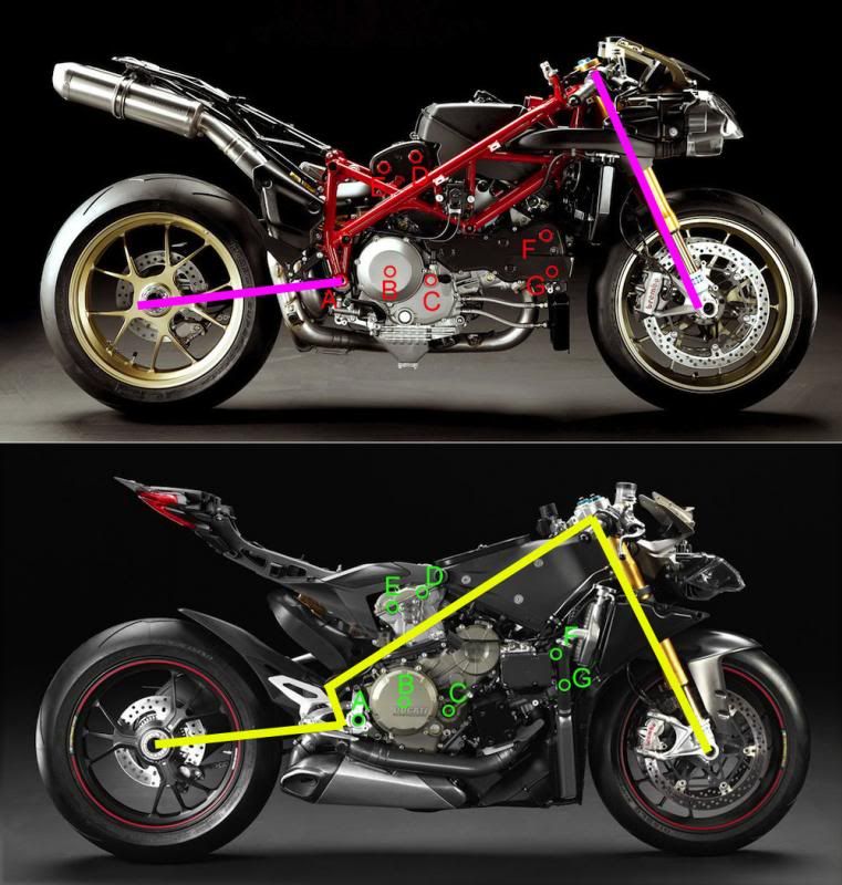

Confronto 1198 vs 1199
    #16
    Originally posted by loris31 View Post
    Guarda, amo Ducati proprio per questo, perch? ? una delle poche case al mondo che ha il coraggio di sperimentare e pensare fuori dagli schemi!
    Per? sono altrettanto convinto che quello che si ? imparato con 20 anni di esperienza non dovrebbe essere cancellato dall'oggi al domani...le evoluzioni e anche le rivoluzioni dovrebbero essere compiute un passo alla volta! Non sono uno di quelli che ha malinconia del traliccio piuttosto che di altre tradizioni per? forse avrei adottato la soluzione del motore portante partendo dalle quote "storiche" e magari trovando soluzioni che permettessero lo spostamento del motore!
    Dico una castroneria lo so ma per esempio se nell'attacco testate/airbox al posto di fare un perno longitudinale al cilindro ne avessero fatto uno perpendicolare a cui di poteva applicare un eccentrico si poteva poi spostare il motore nelle due direzioni (assieme all'eccentrico del forcellone)!
    Un'altra cosa che mi ? balzata all'occhio facendo questo confronto ? che forse si poteva rendere un po meno portante il motore congiungendo il telaio della sella anche al perno forcellone (il telaio della sella ? gi? fissato all'airbox anche se forse in modo non continuo)

      il progetto 1199 ? datato 2008 per fare un modello nuovo ci vuole del tempo.......sicuramente ora staranno progettando la sportiva che uscira negli anni futuri ...Molto probabilmente per loro ?-era un progetto valido

          Mi sono permesso di mettere altre 4 linee colorate a questo interessante confronto che, di fatto, scopre l'acqua calda.
          La 1199 ? la manifestazione delle scelte tecnologiche applicate per risolvere i problemi di TRAZIONE sempre lamentati dalla 1x98.
          Non dimentichiamoci che molti hanno sempre visto il monobraccio corto, il motore ingombrante e l'inclinazione obbligata della forcella come il male della ciclistica Ducati....male che portava la 1x98 a non avere sufficiente manegevolezza (interasse lungo causato dagli ingombri tecnici del motore ad L) e, conseguentemente, problemi di trazione dovuti al monobraccio corto.
          Tecnicamente la 1199 ? un capolavoro perch?, sulla carta, con la rotazione del motore risolve magnificamente i due problemi della serie precedente.
          Ineccepibile.
          Il problema ? il moncone di telaio e la rigidit? del motore. Un problema che richiede maggior tempo di studio e test.
          Avessero applicato tali criteri utilizzando un ***** di telaio....saremmo gi? a met? dell'opera.
                la 1098 non ha mai avuto problemi di trazione (se ci pensi sulle moto da drifting usano forcelloni lunghi, proprio per spostare l'asse ruota dal baricentro)
                semmai aveva problemi di manovrabilit? per l'interasse lungo
                il forcellone corto trasmette forze "importanti" sul mono e pu? metterli in crisi se non regolati correttamente
