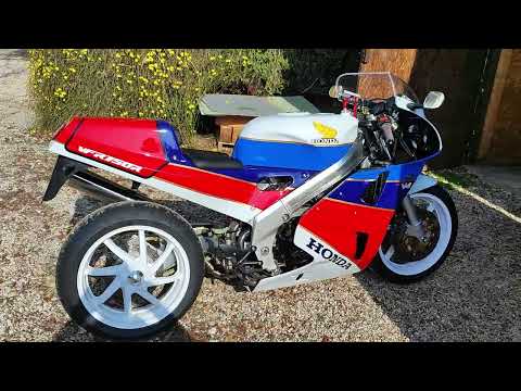

Mi sono accorto che mi ero dimenticato di inserire il video della moto completa in funzione! 😱
Devo chiedere scusa al suo nuovo proprietario perchè si sono verificati dei problemi inattesi per una cosa che mi era sfuggita in fase di collaudo ... colpa tutta mia ma ho risolto il problema!
Comprendo che sono errori che possono capitare ma, per il mio standard, non devono assolutamente succedere!
Mi scuso ancora pubblicamente per l'accadutoLast edited by fabiolo; 19-02-24, 07:26.

Ora siamo curiosi però...cosa era successo si può dire?Originally posted by fabiolo View PostMi sono accorto che mi ero dimenticato di inserire il video della moto completa in funzione! 😱
Avevo fatto un allineamento errato dei carburatori e la moto girava male ... in più credo che il venditore che mi ha dato il kit di revisione dei carburatori mi abbia dato quello con getti e spilli del modello precedente quindi tutto funzionava in modo non correttoOriginally posted by doc67 View Post
Il problema è che per capirlo bisognava provarla ed io non l'avevo provata perchè non era assicurata e non volevo rischiare una multa o qualcosa di peggio... con me aveva girato solo sul cavalletto e da ferma funzionava ma in movimento non era perfetta ... problema risolto e tutto a posto!
