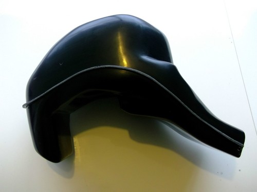

Il massimo ? il RAM Air-Box:
https://www.ebay.ie/itm/Kawasaki-ER6...s/352635718069

Sostituire Air-Box con versione pi? recente, respira meglio e puoi montarci il miglior filtro in circolazione:
lo SprintFilter PM163S (controlla bene il modello per compatibilit? in base ad Air-Box acquistato)
Io monto un Air-Box Versys 650 2015;
