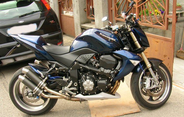

        a che annate di ninja e z ti riferisci?
        la z prima serie 03-06 ha la forcella con piedini non radiali con stelo da 41mm
        regolabile in precarico ed estensione
        uno stelo lavora in compressione (non regolabile) e l'altro in estensione (regolabile)
        la z seconda serie ha i piedini radiali ma mantiene sempre la sola regolazione del precarico e dell'estensione
        anche questa ha diametro stelo da 41mm
        quelle del 636 (> 2003) hanno in piu anche la regolazione della compressione sul piedino e "penso" che siano fatte meglio in quanto montate su una ss
        i diametri dei foderi per la piastra sup ed inf sono gli stessi
          L'annata non la so,infatti sto cercando di scoprire se sono di un 636 o di uno z1000. Sono certo che abbia il piedino radiale e il diametro del fodero di 50.
            bhe da quel che ne so io tutti i ninja dal 2003 in poi hanno il registro della compressione sul piedino
            la zeta nuova invece no
            ma non hai delle foto da mostrarci ?
              la 636 dal 2003 ha sia il registro nel piedino che l'attacco radiale delle pinze, la Z1000 no

                Ehi magari aver fatto delle foto. A questo punto penso che siano dello z1000 prima versione.Erano color oro. Hai mica delle foto da inviarmi,in modo da poterla confrontare?

                  Ho detto una ca22ata!
                  Avevano i piedini radiali,quindi non potevano essere della zetona prima versione.
                    no, la prima versione non ha il piedino radiale
                    seconda serie
                      Allora mi sa proprio che erano quelle del 636 '03-04. La piastra superiore non era forata come quella della '05-06.
                        Penso che siano come queste,di un 636 '03
