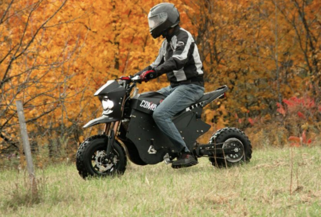

Daymak è una azienda canadese che produce piccoli veicoli elettrici a due, tre e quattro ruote dedicati alla mobilità locale. Ultima novità introdotta nel proprio listino è la Combat Ebike, una minimoto con ruote da 10"- 8” tassellate pensata per affrontare le sterrate canadesi.
La ciclistica sfrutta elementi da moto "vera" come forcella a steli rovesciati e monoammortizzatore posteriore collegato ad un forcellone bibraccio, mentre il telaio è in alluminio e al suo interno sono collocati il motore brushelss da 7,2 kW (circa 10 CV) di potenza continua e 19 CV di massima, oltre al pacco batterie. Quest'ultimo, aglio ioni di litio, è removibile consentendo il trasporto e la ricarica a casa o in ufficio. Ha una capacità di 3,85 kWh e una tensione operativa di 48 Volt, con circa 80 km di autonomia.
Il tutto, visti gli utilizzi per cui la moto è stata progettata, rientra nella categoria internazionale di protezione IP67: il primo numero rappresenta il grado di protezione contro la penetrazione di corpi solidi estranei, su una scala da 1 a 6, mentre la seconda cifra indica invece quella contro la penetrazione di liquidi, su una scala da 1 a 8. Seguendo questa catalogazione, motore e batterie della Combat Ebike sono totalmente protette da ogni tipo di polvere e contro gli effetti delle immersioni temporanee in acqua.

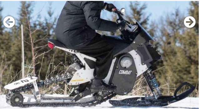

Il kit di trasformazione
La minimoto pesa solo 136 kg, e secondo il produttore raggiunge una velocità massima di circa 70 km/h, ma la vera particolarità della Combat Ebike è il kit che permette la conversione in motoslitta: assieme alla moto vengono venduti un pattino anteriore, da fissare agli steli della forcella, e un cingolo posteriore con trasmissione a catena che va ancorato al forcellone.
