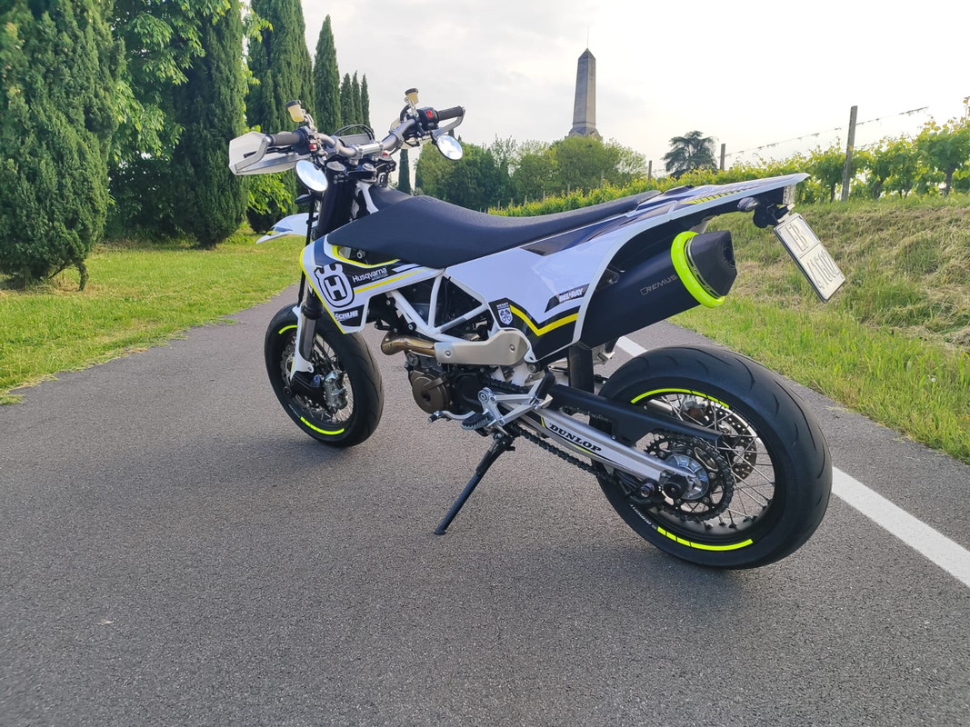

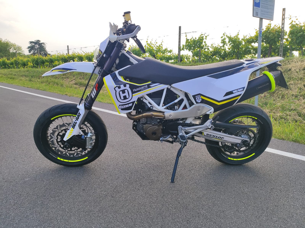

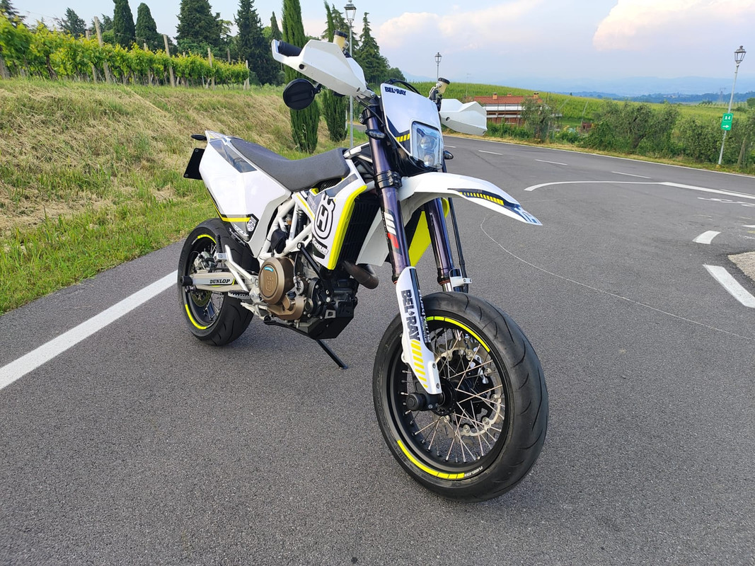

Husqvarna 701 supermoto ... finalmente finita e pronta per la stagione 2025
    Finalmente ho finito l'Husqvarna ... era ora visto che ci ho messo tutto l'inverno per terminarla 😂😂😂
    Complimenti, bellissima, ci farei volentieri qualche salita sul Terminillo
      Ti dico che, di serie, da guidare è bella ma non bellissima ... hanno fatto una moto per utenti "normali" così da poterla usare sia in città che in autostrada
      Adesso, che ci ho messo le mani, è cambiata radicalmente
      Pignone -1 e corona +3, filtro aria con coperchio modificato e mappa racing l'ha trasformata in un animale mangia curve ... quasi simile al mio 450RR che avevo anni fa!

          Finita nel senso? Che lavori ci hai fatto?

                  Le cose normali che fai ad una motoretta:
                  Scarico
                  Filtro aria con cassa filtro
                  Mappa racing
                  Tenditore catena distribuzione meccanico (quello automatico in pressione d'olio fa schifo)
                  Attuatore frizione maggiorato in ergal
                  -1 dente pignone
                  +3 denti corona
                  Pompa freno radiale
                  Pompa frizione radiale
                  Disco freno a margherita
                  Tamponi ruote
                  Presa raffreddamento supplementare pinza freno
                  Kit Grafiche
                  Non tantissime cose ma il tempo che avevo a disposizione era veramente poco!
                  Prossima cosa da montare ... un bel cambio elettronico ... ne sento proprio la mancanza! (sul modello 2023-2024 è di serie)

                        Mi spieghi il compito di quel salsicciotto fluorescente intorno allo scarico?
                        Me lo sono sempre chiesto
                          Credo (idea mia) serva per salvaguardare lo scarico in caso di caduta
                            Serve a non farlo disintegrare se decidi di cadere! Si disferà tutto il resto ma lo scarico resterà integro 😂 ... forse!

                              Domanda: per la mappa come hai fatto? Ti sei collegato alla centralina originale e l'hai modificata/sovrascritta (e con quali eventuali software)? O hai utilizzato un modulo aggiuntivo?
